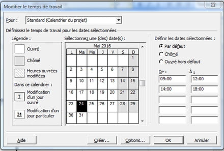

J'essais d'insérer cette horaire de travaille dans Gantt :
J'ai créé mon Gantt avec l'horaire de 24H proposé par MS project
Mais j'ai besoin d'insérer plusieurs pauses dans cette horaire mais je n'y arrive pas !
Car j'ai une équipe de jour (7h@19h) et une de nuit (19h@7h)
Voilà ce que je voudrais obtenir comme horaire de travaille :
Lundi 06 mai 2016 : 7h00 @12h30
13h30 @ 16h00
17h15 @ 18h30
19h30 @ 21h30
22h15 @ 00h30
1h30 @ 4h00
5h15 @ 6H30
Mardi au vendredi : 7h00 @ 9h30
10h15 @ 12h30
13h30 @ 16h00
17h15 @ 18h30
19h30 @ 21h30
22h15 @ 00h30
1h30 @ 4h00
5h15 @ 6H30
J'ai essayer de solutionner le problème avec modifier les horaires de travailles à l'aide de exceptions et/ou semaines de travail ... mais j'ai seulement 5 lignes .. :(
Si qqun a une idée ... ou sinon de créer un horaire dans le projet mais je sais pas comment ...
MErci !!!

Bonjour.
Tous les logiciels de planification que je connais ont pour base de fonctionnement des horaires mensuels, hebdomadaires ou journaliers réguliers et reproductibles.
Des horaires qui changent chaque jour ne se prêtent pas à une gestion planifiée.
Il vaut mieux que tu te fasses un fichier Excel ...
Bonjour.
En cherchant la réponse à ta dernière question, je suis tombé sur la réponse à la première : Dans Outils/Modifier le temps de travail on peut modifier les horaires de travail de chaque jour sur une période non limitative. Je précise que j'en suis encore à la version 2003 ; la tienne a peut-être une ergonomie et une présentation différentes.
. . . . . . . . . . . . . . . . . . . . . . . . . . . . . . . . . . . . . . . Cordialement.
