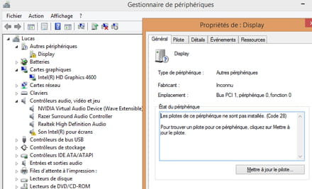

Je viens sur ce forum car j'ai besoin d'aide avec ma carte graphique (NVIDIA GeForce GT740M). Il est à noté que je suis sur un ordinateur portable. J'avais récemment le fameux Code 43, j'ai réussi à le résoudre (en essayant de mettre à jour les pilotes sur le site nvidia, du constructeur, une bonne dizaine de fois), mais maintenant j'ai un nouveau problème : c'est ma carte graphique de base (Intel(R) HD Graphics 4600) qui est activé au lieu de ma carte graphique NVIDIA.
- Je ne peux pas accéder à mon panneau de configuration NVIDIA, (j'avais récemment un message d'erreur : "Vous n'utilisez pas actuellement d'écran connecté à un processeur graphique NVIDIA", mais il n’apparaît plus maintenant, pour une raison qui est à mon œil totalement obscure.
- Quand je démarre NVIDIA GeForce j'ai une mise à jour récurrente à chaque fois qui revient quand j’éteins/rallume mon PC (365.10).
-->>>> Je n'avais plus le code 43 je voyais bel et bien ma carte graphique "fonctionne correctement, et maintenant, surprise, je retourne dans le gestionnaire des périphériques et je tombe sur sa :
Merci de votre aide d'avance, cordialement.

ModérateurBonjour,
tu as un portable Asus X750JB ?
il faudrait la référence complète, genre X750JB-TY029H
le voici sur le site du constructeur :
https://www.asus.com/fr/Laptops/x750jb/
qu'avais tu fait juste avant d'avoir ce code 43?
as tu essayé de charger le pilote graphique sur le site du constructeur du portable ?
Il ne faut pas prendre les pilotes graphiques sur le site Nvidia ou AMD :
mythe : le pilote graphique de mon portable est chez AMD/Nvidia
si on fait ca la commutation entre les 2 puces graphiques risque de ne se faire pas correctement-
Merci d'avoir répondu,
Pour le portable on m'a dit que c'était un Asus X750JB, mais en vérifiant (en regardant ce qui étiqueté en dessous de mon portable) je tombe sur R751JB-TY017H.
--> https://www.asus.com/fr/Laptops/R751JB/
(J'imagine que je vais essayer d'installer les drivers disponible ici : (https://dlcdnwebsites.asus.com/maintain/web/500.html
(Mais du coup je ne sais plus vrai si mon ordi est un X750HB Ou un R751JB...
J'ai vu ce code 43 quand j'ai voulu activer ma carte graphique NVIDIA (je me suis rendu compte qu'elle ne marchait pas correctement et qu'elle n'était pas activé quand je jouais)
Oui mais sur ce modèle https://www.asus.com/fr/Laptops/x750jb/
Pour les pilotes graphiques, on me l'avait déjà dit, et on suivant d'autres postes d'autres forums qui disaient d'essayer, j'ai essayer..
J'ai réessayer de mettre à jour les pilotes depuis "Display", et bam, le retour de code 43 :(...
Modérateurj'aimerai comprendre un peu plus l'utilisation de ton portable ...
depuis quand l'as tu ?
fonctionnait il bien au départ, juste après ton achat ?
si ton portable n'a jamais marché correctement, il fallait le retourner au revendeur dans les 15 jours qui suivait ton achat, c'est pris en charge par la garantie, et souvent on te propose un échange
s'il fonctionnait bien au départ, tu as du faire une manip qui ne lui a pas plu (installation d'un pilote, d'un logiciel,...)
