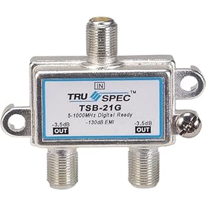

Pour une seconde réception satellite, deux solutions :
-utiliser un répartiteur pour la deuxième TV :
http://ecx.images-amazon.com/images/I/51ZN3RlkqZL._SY300_.jpg
Pas cher et facile mais risque de conflits entre les décodeurs , cette solution est réservée pour regarder dans une pièce ou dans l'autre.

Pour la liaison à la parabole , pour une utilisation optimale, pour pouvoir regarder des programmes différents sur deux TV utilisées simultanément , il vaut mieux changer la Tête pour un " Twin " et tirer une autre descente coaxiale comme ici :
https://www.sedea.fr/
Sinon on peut utiliser un répartiteur pour distribuer le signal de la parabole sur deux postes différents :
Le problème c'est que les tuners satellite envoient à la tête du courant pour l'alimenter mais aussi pour commuter la polarisation de réception, soir verticale, soit horizontale en envoyant soit 13, soit 18 volts.
Supposons qu' au salon on regarde une chaine qui est en polarisation horizontale ( 18 volts ) , à la chambre, on ne pourra recevoir que les chaines diffusées en horizontal car bien que le tuner envoie du 13 volts pour regarder une chaine en vertical, la tête reçoit déjà du 18 volts depuis le salon donc ne peut commuter en vertical.
Par contre, aucun souci si on utilise soit le salon, soit la chambre..
