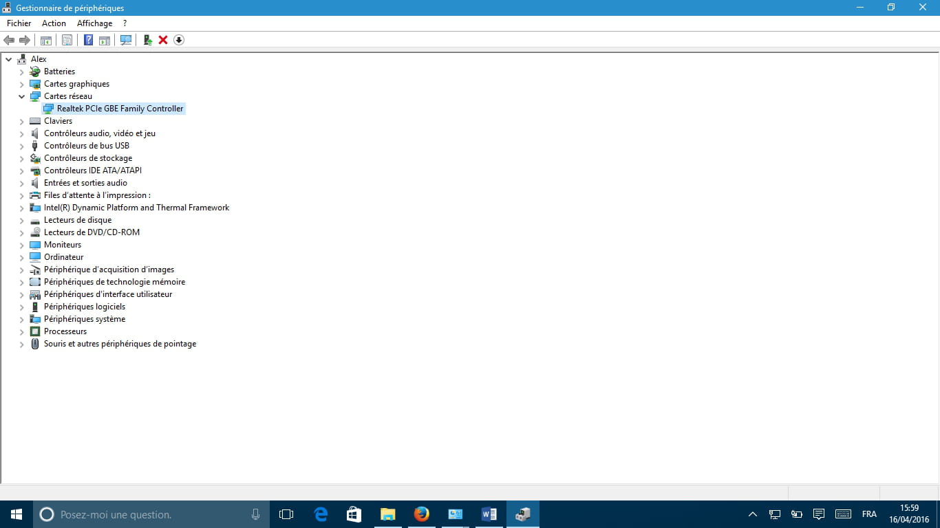

J'ai un soucis de pilote depuis une mise a jour de Windows 10,, ce matin Windows 10 c'est mis a jours et a installer un nouveau pilote sur ma carte réseaux comme il ne fonctionner pas je l'ai donc désinstaller mais le problème c'est que ma carte n'est plus détecter et je ne trouve pas de pilote a installer.En espérant avoir était clair j’espère que vous pourrez m'aidez ;) ! Je suis en Ethernet pour l'instant.

Quel est le numéro d'identification du "Contrôleur de réseau" ?
https://www.commentcamarche.net/faq/35597-trouver-le-numero-d-identification-d-un-peripherique -

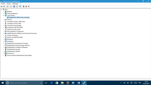

il n'y a pas la carte wifi :/-
