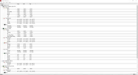

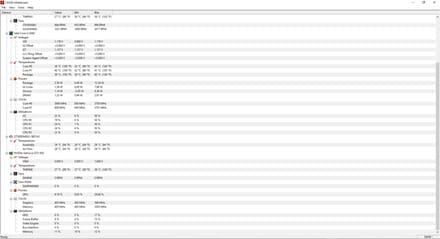

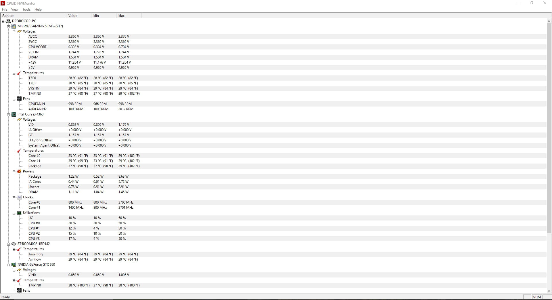

    Tout d'abord on va faire un diagnostic températures avec HWMonitor pour voir s'il n'y a pas de surchauffe quelque part. Tu installes le logiciel et tu me poste les captures d'écran de ce que tu y vois.

    1. En dessous;)
  4. Mais ces images etait apres le bug justement et je crois plus que ce serait justement sur mon bloc mais comment le savoir?(titou337)
      Les températures sont toutes normales, essayé de voir si ton bloc d'alim ne chauffe pas lorsque tu le sollicites (en jeu).
