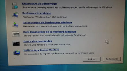

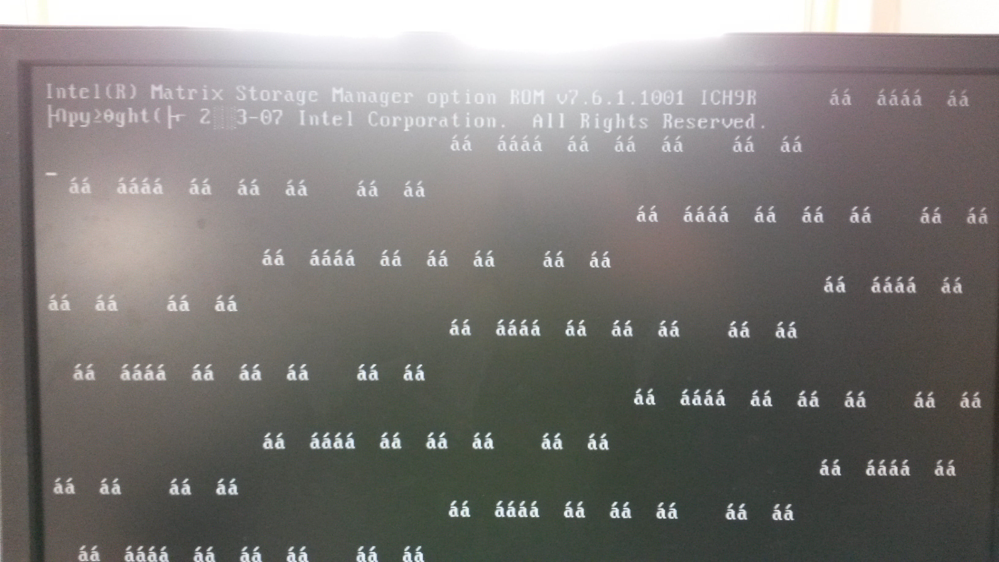

      En fait j'étais passé à côté sans m'en rendre compte, j'ai réinstallé les paramètres usine mais mon problème n'est pas réglé pour autant car Windows ne démarre toujours pas normalement. En fait j'ai des lettres "ààà ààà àà" partout au démarrage puis Windows essaie de se lancer avec des lignes bleues sur tout l'écran...

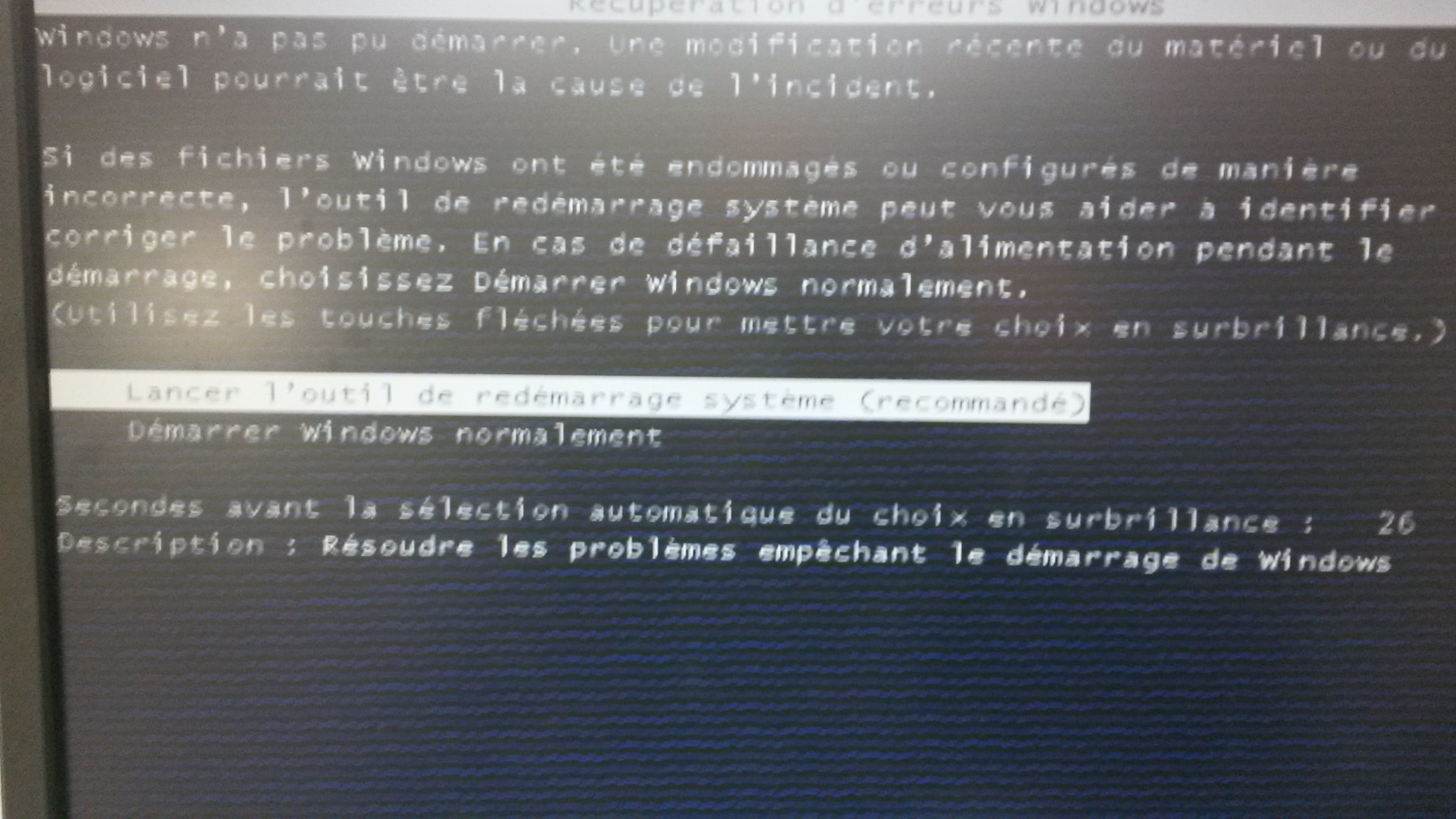

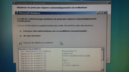

  2. Détails du problème suite à l'échec de l'outil de redémarrage :
    1. Ecran récupération système :
      Ici j'ai sélectionné la ligne du bas "Restauration....usine" mais aucun changement au redémarrage.

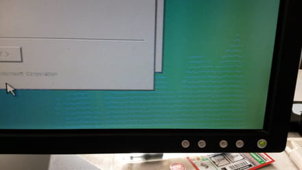

      1. Exemple des lignes bleues sur l'écran :
        Peut être que cela est un symptôme de pb de carte graphique?
          Lesdits symptômes étaient les mêmes avant réinstallation de Vista?
            Oui les symptômes étaient les mêmes, à la différence que depuis la réinstallation je n'arrive plus à démarrer en mode sans échec.
            J'en déduis que l'origine est plus d'ordre "composant" que "logiciel", non?
        2. Oui, c'est probablement la carte graphique qui déconne ou pire la carte mère.
          La carte graphique, avez-vous essayé de la débrancher, puis de la rebrancher?
          1. Je viens de le faire, il n'y a aucun changement, les symptômes restent les mêmes.
            La nouveauté c'est que j'ai 4 paquets de 7 traits bleus verticaux qui sont apparus lors des options de démarrage avancées

          2. Pour info j'ai résolu mon problème, après quelques recherches j'ai vu que ma carte graphique était sujette à certains disfonctionnements. Je l'ai passé au four (3min 30 à 200°C) les fissures de l'étain se sont rebouchées et tout re-fonctionne !
