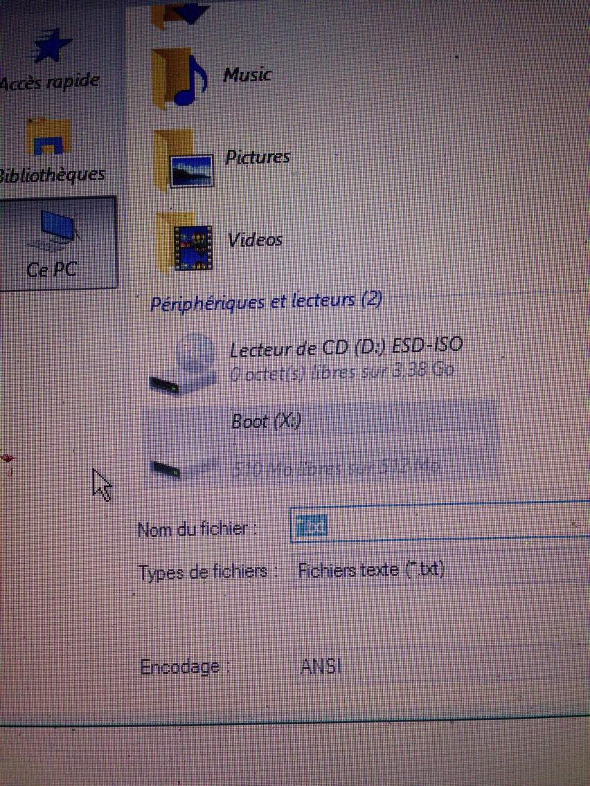

        X:\Sources>NOTEPAD presser ENTER
        cliquer sur l'onglet FICHIER puis sur OUVRIR puis cliquer sur CE PC
        Les volumes s'affichent bien surtout Disque Local C bande bleu " .....GO libres sur .......GO " ?
        Disque Local C s'affiche fermer NOTEPAD

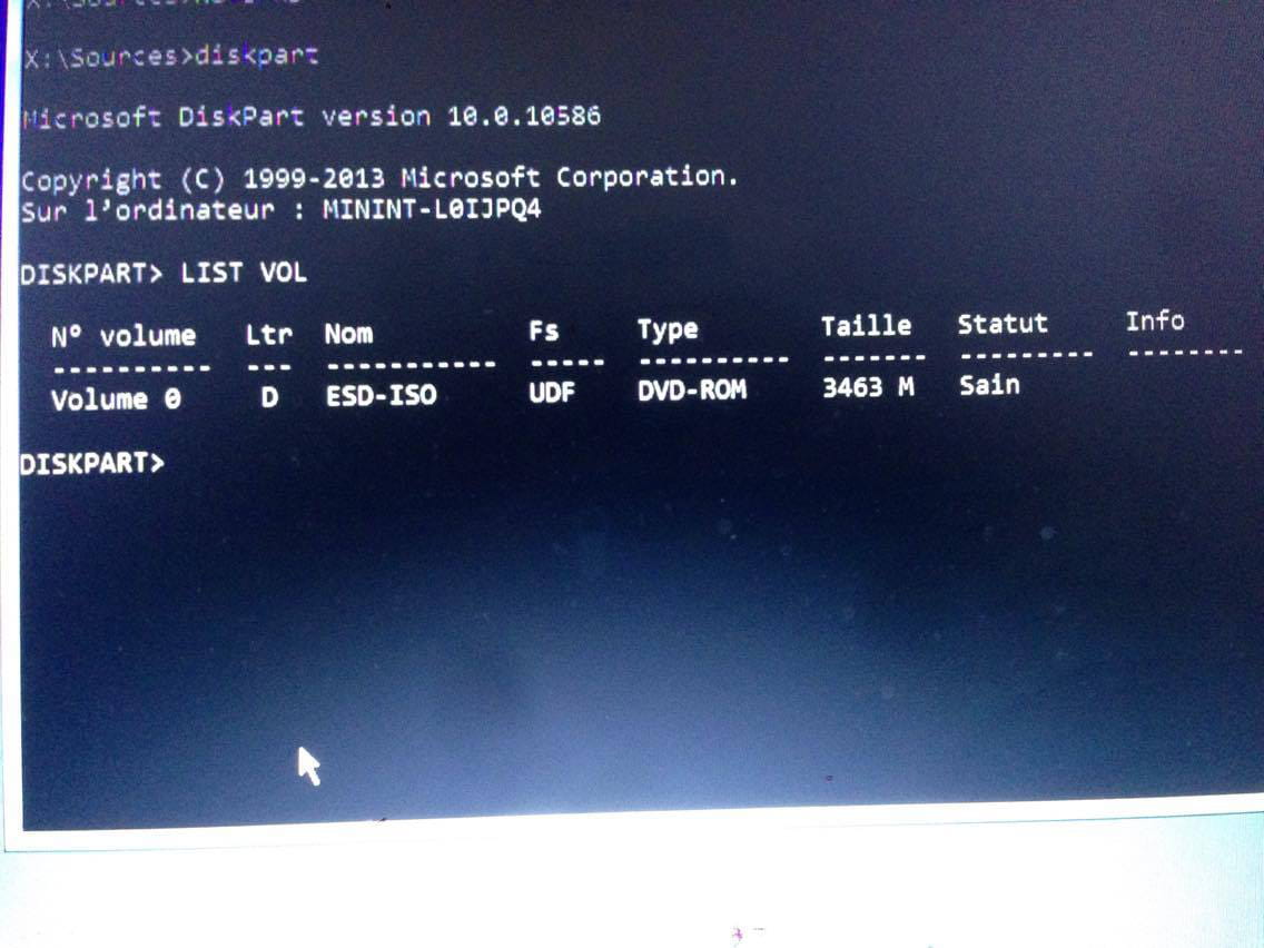

        sous Fs as-tu RAW ?
    3. Oui j'ai un autre pc avec moi. Voilà ce qu'il m'affiche en passant par Notepad :
      Et voilà ce que j'obtiens avec la commande List Vol :

      1. Merci pour les captures d'écran.
        C'est mauvais signe
        Ton disque dur ne s'affiche nul part ni sous Notepad ni sous Diskpart.c'est pour ça que tu as accès refusé
        Tu ne pourras pas le réparer avec esd-iso ni réinstaller avec esd-iso .
        Le tester en externe donc le déloger
        Pc toujours sous garantie? Si oui retour SAV
