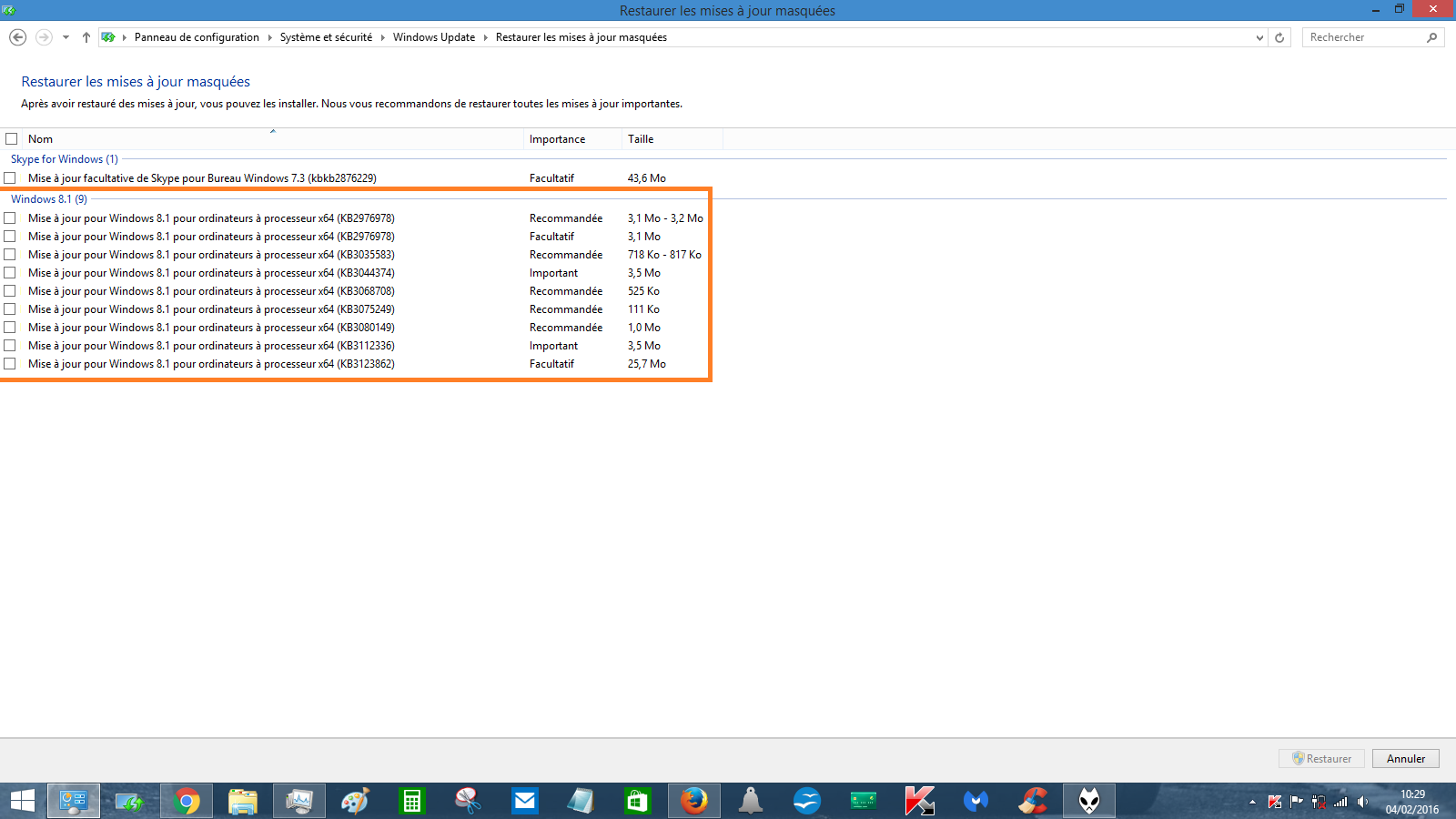

      2. Contributeur
        hello.
        pour bloquer w10, il y a aussi <<cette méthode>> toute simple.
        parfois + efficace que les logiciels "pseudo-bloqueurs" anti w10...
        c'est exactement ce que je fais sur mon 8.1, et aucun problème.
        suffit de paramétrer update en manuel, et être attentif aux KB proposées...
        ce n'est là qu'une suggestion..
