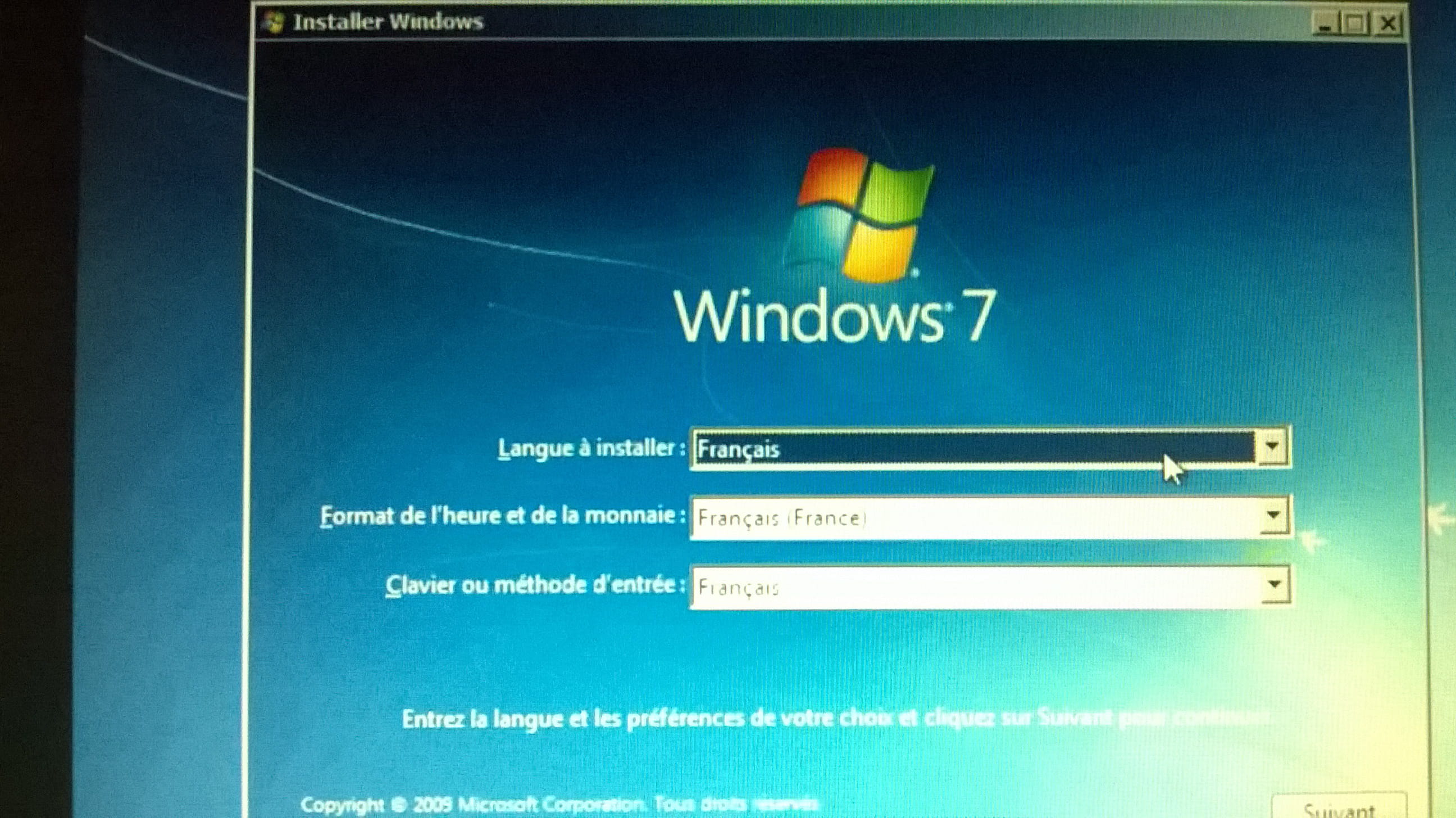

Je n'ai pas d'autre tour... et quand je boot sur le CD et que je cliques sur "Installer Windows" ça me dit que je dois démarrer le PC normalement puis ensuite lancer le CD (en gros quand je suis sur une session) mais le soucis c'est que je ne peux pas accéder a ma session. Crois-tu que l'installation marcherait a partir d'ubuntu par ex?

A) Préparer le CD-ROM appelé MOTHER BOARD vous en aurez besoin après l'installation de Windows 7
B) Raccorder votre PC au réseau Mode Ethernet donc un cable RJ 45 entre la machine et votre BOX
C) Préparer le disque d'installation Windows et surtout la clé du produit 25 caractères alphanumériques elle sera demandée pendant l'installation
D) Visiter le BIOS SETUP pour amorcer le lecteur optique CD/DVD
E) Insérer le DVD Windows 7 dans le lecteur CD/DVD
F) Quittez le BIOS Setup f10 SAVE and EXIT puis confirmer
G) Le système reprendra le relais après la visite du BIOS donc vous affichera ceci
Appuyez sur n'importe quelle touche pour démarrer depuis le CD -ROM
H) Bios amorce le périphérique lecteur cd/dvd donc lancera le disque d'installation Windows
la suite ..... DISKPART

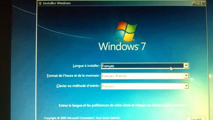

Ne pas fermer la fenetre INSTALLEZ WINDOWS et ne pas cliquer sur SUIVANT
J) appuyer directement sur la touche
PS : MAJ " SHIFT" touche pour activer majuscule c'est une touche avec une flèche vers le haut
2 touches maj sur un clavier
K)
Invite des commandes s'ouvre
sous ->X:\Sources>
L)
X:\Sources>DISKPART
tapez diskpart puis presser ENTER
DISKPART> LIST DISK
tapez list puis appuyer sur la touche barre espace puis tapez disk
vous n'avez qu'un disque dur installé je le vois dans votre commentaire Disque 0
alors faite ceci
DISKPART> SEL DISK 0
tapez sel puis appuyer barre espace tapez disk puis appuyer barre espace tapez le chiffre 0 presser ENTER
DISKPART>CLEAN presser ENTER
DISKPART> EXIT presser ENTER
X:\Sources> EXIT presser ENTER
M) Maintenant cliquer sur SUIVANT
je cliques sur "installer maintenant" puis sur "installation personnalisée"
la suite .......
MAJet la touche
F10pour ouvrir l'invite des commandes
K)
sous ->X:\Sources>
L)
X:\Sources>DISKPART
DISKPART> LIST DISK
alors faite ceci
la suite .......
