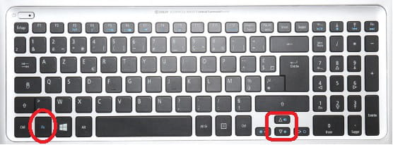

    Ah Ok je comprends mieux..tout marche sauf que ton écran n'a pas assez de lumière.
    Appuies sur FN (en bleu a gauche a côté du bouton Windows la plupart du temps) et en même temps, appuies sur les flèches haut ou bas . (En sachant que la flèche haut est pour que se soit plus lumineux et la flèche bas pour que se soit moins lumineux.)
    1. rachelle82 Messages postés 6 Statut Membre
      Merci beaucouppppp de ton aide. J avais déjà fait cette manip hier chose que j avais vu sur @mais ça n a rien change. Penses tu Qu il y aurai d autre manip a faire. ...... Merci encore une fois.

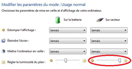

    Oui..vas dans...!!!!
    Panneau de configuration
    Affichage
    Ajuster la luminosité
    Modifier les conditions de mise en veille.
    Déplace le curseur puis enregistre les modifications.
      Bonsoir, j ai execute a la lettre les instructions. Aucun résultat. Windows démarre +son. Mais rien a l écran toujours aussi noir. Est Qu il y aurai un rapport avec des pilotes ou autres. Je suis désolée de te déranger. Merci encore une fois de ton aide.

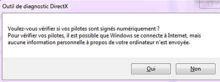

    Alors c'est soit ton écran / soit ta carte vidéo (graphique)/soit le pilote.
    Peux-tu faire Exécuter : tape DXDIAG.
    Réponds "Oui"

    1. rachelle82
      j ai execute ce que tu m as demande. Sur toute les pages il y a des détails sur mon ordi et en bas sur la partie commentaire : Aucun problème détecté. Même commentaire sur toutes les pages du fichier. Merci beaucoup de ton aide. Penses tu que le problème est physique
      pièces a changer ?. Bonne soirée.
