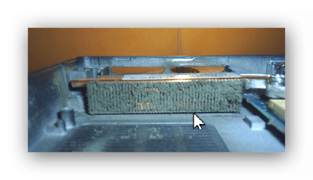

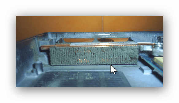

@glg29Merci de votre réponse. J'ai demandé un devis pour changer le clavier, il y en a minimum pour 120 euros plus un nettoyage et un nettoyage du système qui a visiblement contracté des petits virus. Je pense donc le changer quand mes finance le permettront car le devis final approche les 180 euros. J'aurais bien tenté de le changer moi même mais je ne suis pas sur d'en être capable. L'informaticien qui l'a vu m'a dit que ce serait le ventilateur, entravé par la poussière qui aurait créer une surchauffe. Le point comique c'est que j'ai montré cet ordinateur à deux professionnel, le premier n'a pas vu la déformation des touche et a diagnostiqué un problème lié à un virus...
Effectivement, le ventilateur fonctionne probablement, mais la poussière accumulée dans le pc se concentre sur les ouïes de sortie de l'air chaud et colmate celles-ci.
Montée en température du pc et tous les problèmes à suivre ensuite......
180€, ce n'est pas rien, honnêtement, je ne sais si vous êtes bricoleuse, mais ce n'est pas très compliqué d'intervenir sur un clavier si vous changez que lui.
À mon sens, c'est inutile de le changer si vous ne procédez au démontage complet du pc pour nettoyage intégral, vous rencontreriez les mêmes soucis très vite !
Peut-être des virus, mais ils ne sont pas à l'origine de la montée en température, vous pouvez le répéter à votre "informaticien".
Quant à celui qui n'a pas vu, il devrait de suite prendre rendez-vous chez l'ophtalmo..............
