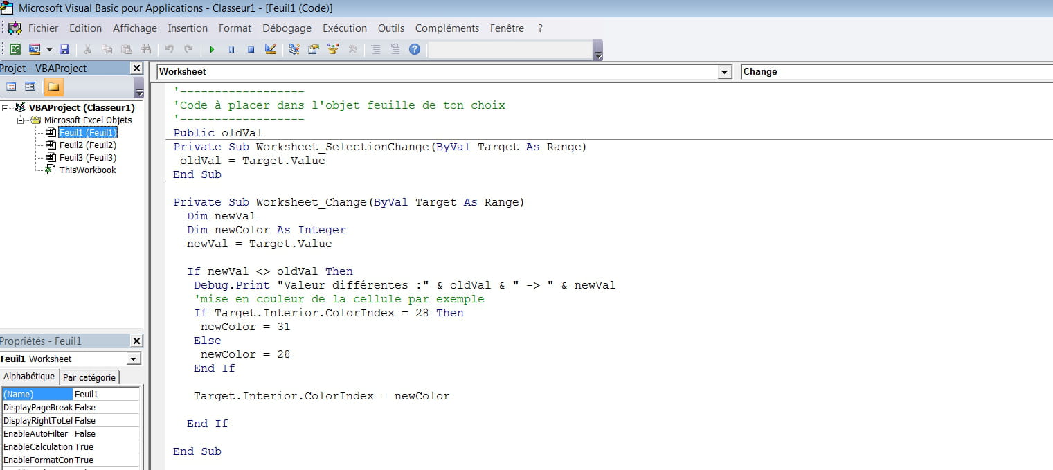

    Je pense qu'il faudra utiliser une macro
    Par exemple :
    'Code à placer dans l'objet feuille de ton choix
    Public oldVal
    Private Sub Worksheet_SelectionChange(ByVal Target As Range)
     oldVal = Target.Value
    End Sub
    Private Sub Worksheet_Change(ByVal Target As Range)
      Dim newVal
      Dim newColor As Integer
      newVal = Target.Value
      If newVal <> oldVal Then
       Debug.Print "Valeur différentes :" & oldVal & " -> " & newVal
       'mise en couleur de la cellule par exemple
       If Target.Interior.ColorIndex = 28 Then
        newColor = 31
       Else
        newColor = 28
       End If
       Target.Interior.ColorIndex = newColor
      End If
    End Sub

      @sergios2015Il faut que tu ailles dans l'editeur de macro.
      (en général, tu peux y accéder avec le raccourci clavier : ALT + F11 )
      Une fois dedans, tu doubles cliques sur la "Feuille" (voir la capture écran que je t'ai faites dans mon message précédent) et tu y colles le code que je t'ai donné.
      Et le tour est joué.
      Tiens, voila de quoi comprendre comment accéder à l'éditeur de macros :
