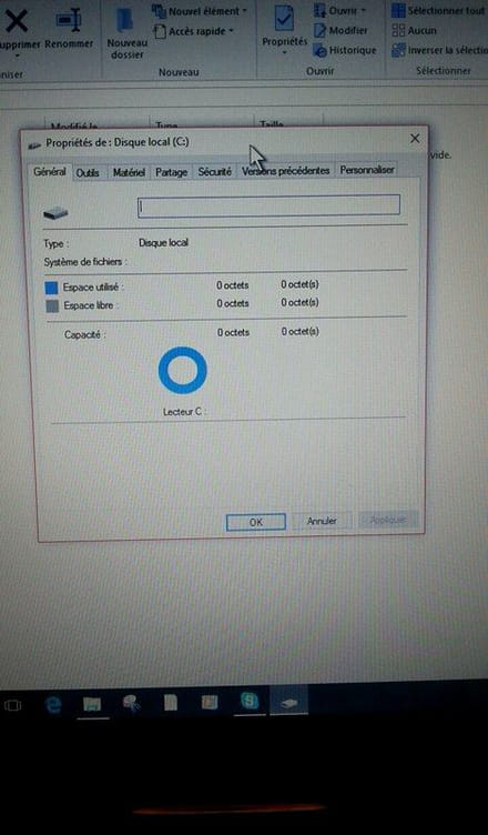

1/Mon disque local c m'indique qu'il a 0 octet de libre sur 0 octet disponible de plus quand je clique dessus l'accée est refusé

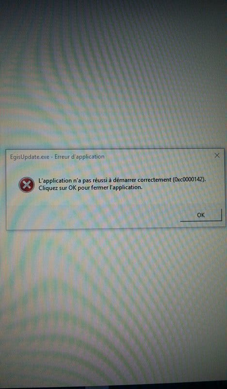

2/au démarrage de l'ordinateur un message d’erreur s'ouvre "erreur d’exécution egisUpdate.exe"

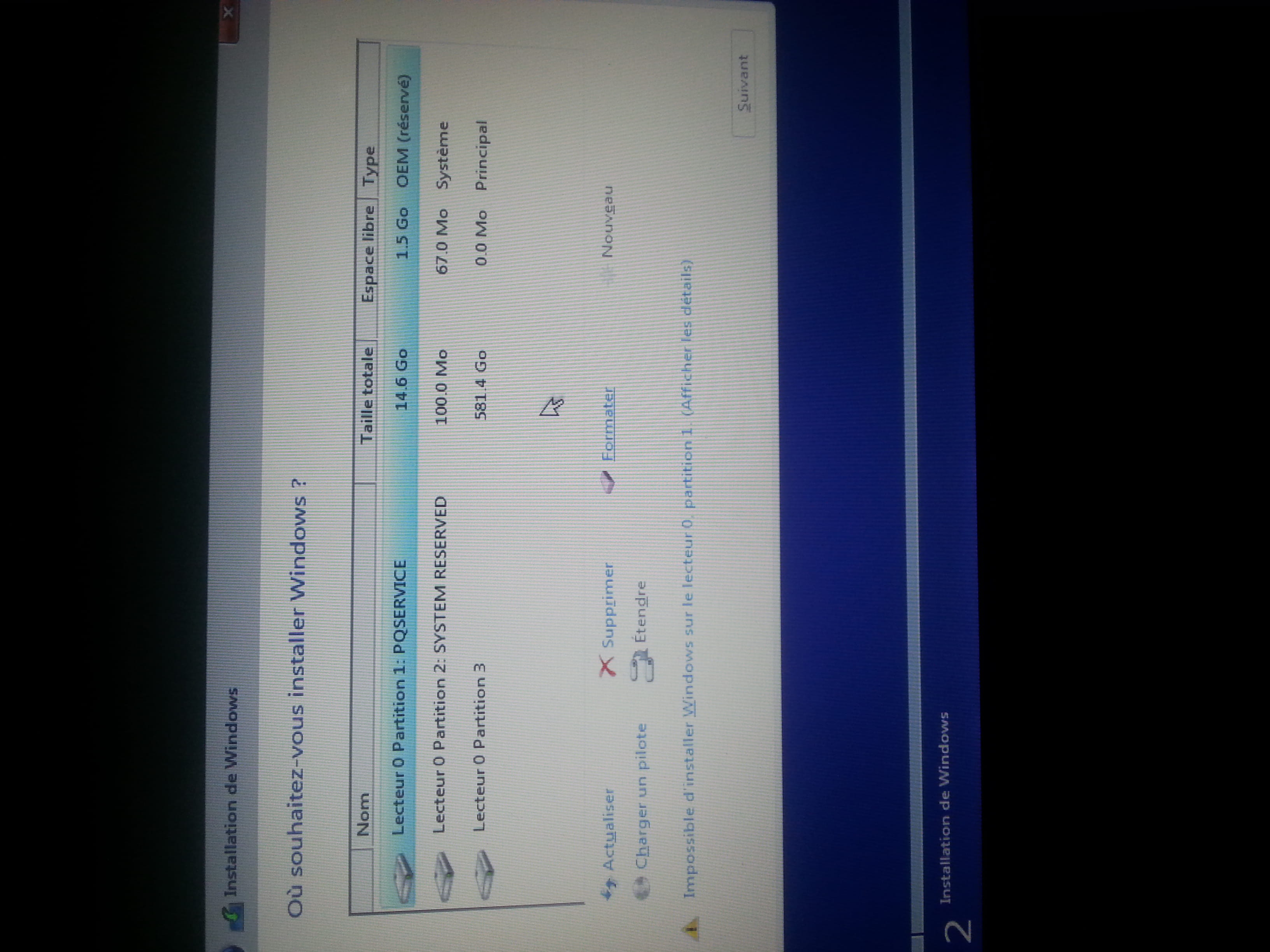

      Maintenant que je veut installer win10 il ne me propose pas de driver
      Il me dit juste que le lecteur 0 partition 1, partition 2 et partition 3 sont vide
    2. @sully78Qu'entends-tu par ne pas proposer de driver ?
      Logiquement, il devrait t'afficher les partitions disponibles de ton disque 0 et en particulier celle où est installé ton OS actuel.
      Le mieux serait de communiquer la fenêtre affichée.
  3. Voici ce que j'ai je ne sais pas lequel choisir
    1. Il faut choisir la partition 3, cliquer sur "Formater" et une fois, le formatage effectué, cliquer sur suivant.
    2. Merci pour l'instant l'installation est en cours
