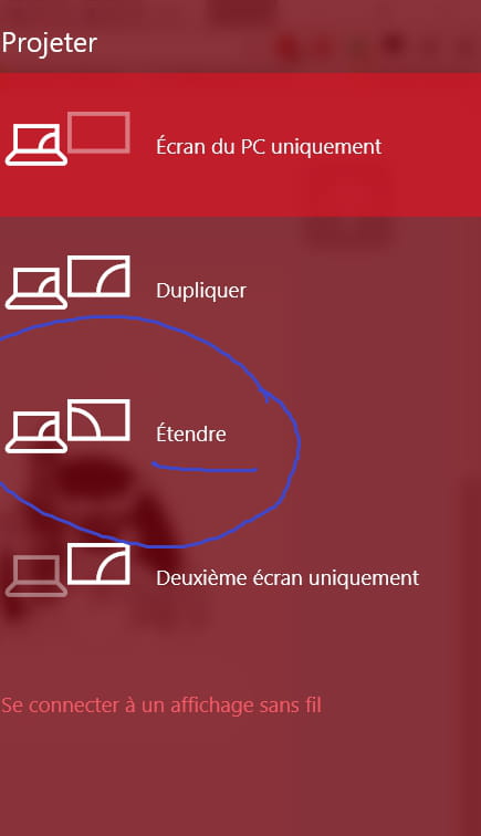

  1. appuies sur la touche windows+p pour déjà envoyer un signal à l'écran
    1. J'ai fait cela et j'ai configurer mon écran mais il reste noir
    2. @oli5667ça va te paraître un peu con mais t'as bien réglé sur la bonne source ?
    3. genre où il est situé oui j'ai mis la source qui me proposait(j'avais aucun autre choix)
  2. essaye de faire une capture d'écran une fois que tu as cliqué sur la touche Windows+P et appuyé sur étendre et regarde si tu as 2 écrans
    1. J'ai cliquer sur étendre et même que quand j'envoie ma souris vers la gauche, elle disparait car elle va sur le deuxième écran, sauf qu'il reste noir avec la petite lumière jaune(est-il en veille?).

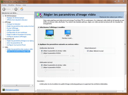

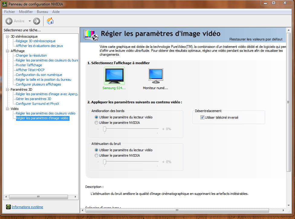

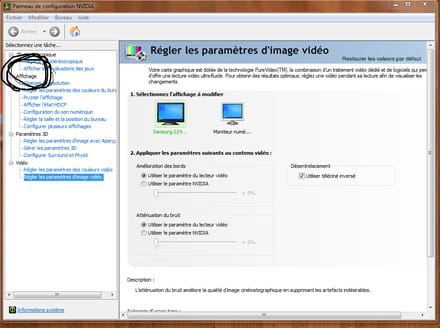

    1. vas dans affichage -> changer de résolution et scrolle jusqu'en bas et là tu verras RGB ou 2 autres truc bizzares comme les formats 4.2.2 et autres. Et à ce moment, tu sélectionnes le format RGB en éspérant que ça marche
    2. ou est affichage
  4. là
    1. merci
    2. je vais sur le deuxieme écran mais il n'y a pas d'option
    3. Pourrait-il etre en veille?
    4. va sur configurer plusieurs affichages
      mais j'ai pas compris comment t'as pas d'option. Une photo ça serait nickel :)
    5. J'ai trouvé les options mais mon écran est toujours noir
