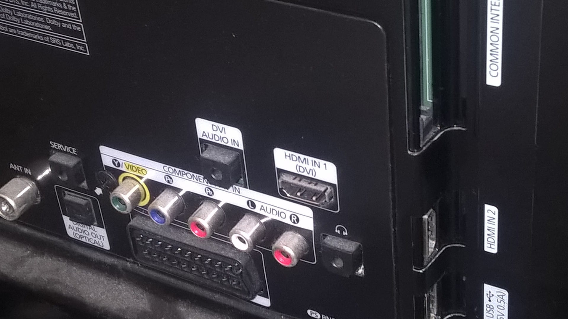

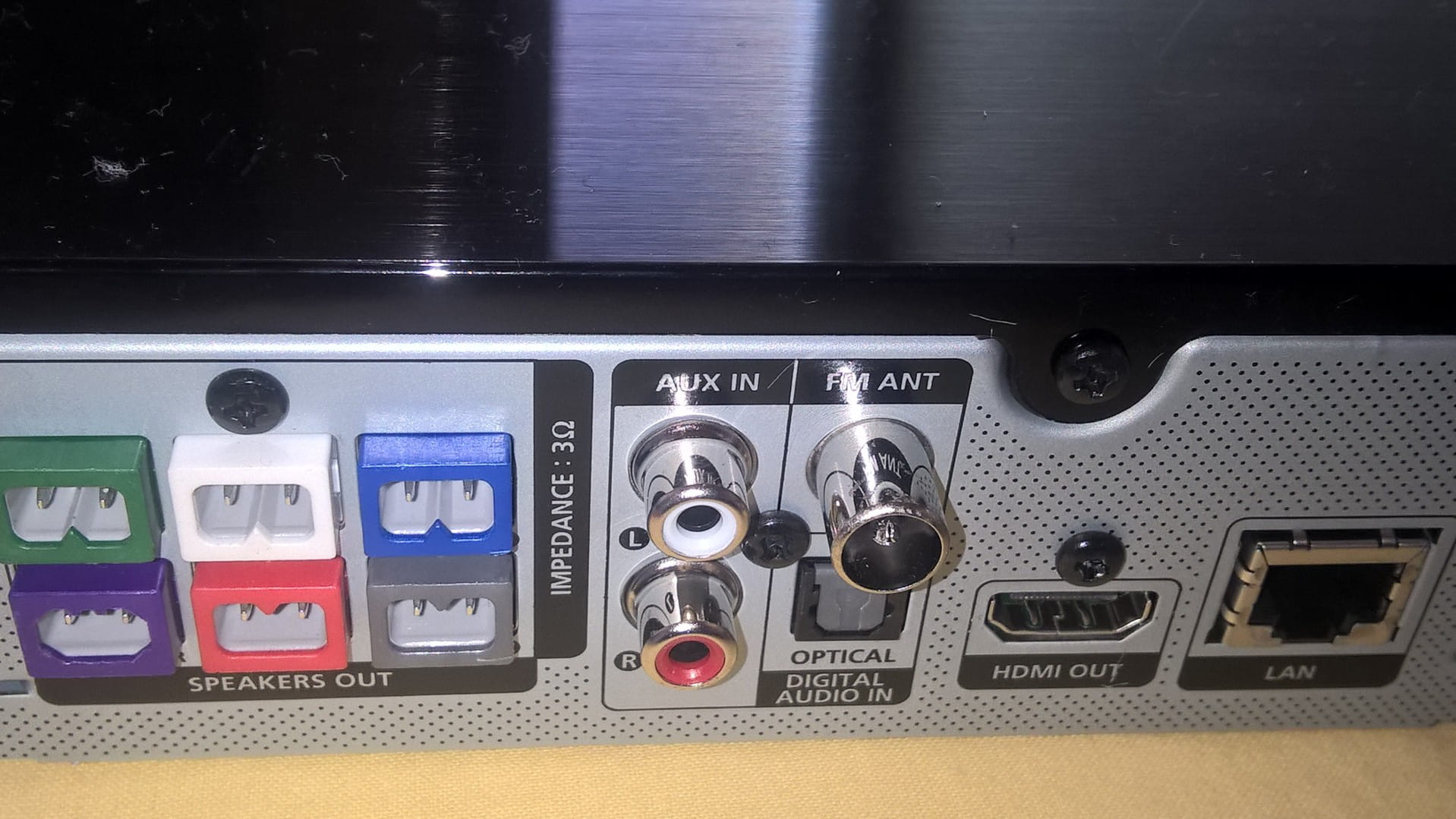

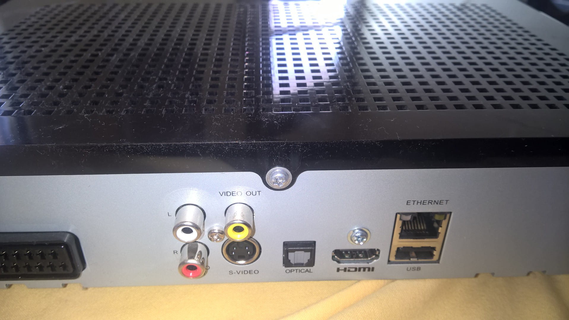

Je voudrais connaître la meilleur manière de relier : décodeur-home cinéma et tv.
J'avoue être un peu perdu dans les câbles et le mode d'emploi n'est pas évident.
J'ai fait des photos des branchements disponibles.
Mon but c'est de pouvoir regarder la tv avec le son home cinéma et de pouvoir également regarder un blue ray ou une clé usb sur la tv à partir du home cinéma.
Pouvez-vous me conseiller svp?

ModérateurBonjour,
Branchement avec câble optique entre la TV ( digital audio out optical, entre la péritel et la prise antenne ) et le home ( optical digital audio in, sous la prise FM ANT)
Acheter un câble de qualité avec une bonne gaine car la fibre optique , c'est fragile , exemple :
https://www.son-video.com/images/dynamic/Cables_audio/articles/SVD_Pro/SVD027040/SVD-Pro-Toslink-5-m-_P_260.jpg
Et ne pas oublier d'ôter les capuchons de protection en plastique s(il y en a .
