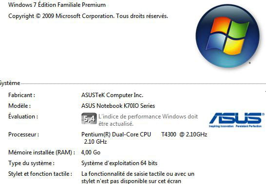

  2. yoann650 Messages postés 5 Statut Membre
    Excusez moi, voici une copie d'ecran du modele de mon pc. Merci
    1. glg29 Messages postés 29751 Date d'inscription   Statut Contributeur Dernière intervention   4 585
      Ben voilà qui est mieux tout de même !
      Quelques minutes s'il vous plaît....................
      Il y a une éventuelle solution, mais le risque est de perdre tout ce qui n'a pas été sauvegardé sur le pc.
      Vous parvenez, semble t-il, à le démarrer en mode sans échec, profitez pour sauvegarder vos documents personnels à conserver puis tentez ensuite la manipulation suivante.
      Redémarrez l'ordinateur puis, à l'affichage du logo de la marque, tapotez continuellement la touche F9 jusqu'à obtenir un écran sélectif.
      Si mes souvenirs sont bons, vous avez à cliquer sur une touche pour débuter la procédure de réinitialisation aux paramètres sortie usine.
