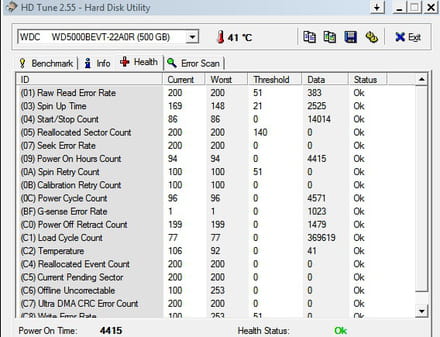

Vérifie si tu as des erreurs dans l'onglet Health de HD Tune, lire paragraphe "Erreurs disque / Problème disque dur" du tutoriel "Tester son matériel"

Re, donc j'ai fait tout ce qui m'a dit.
J'ai désactivé l'index, lors du chargement il y avait marqué "accès refusé", donc est que ça à vraiment marché, je ne sais pas, pas grave.
J'ai aussi installé HD Tune, voici le screen.
Moi j'ai trouvé 4 erreurs : Reallocated Sectors Count
Read Error Rate
Spin Retry Count
Reallocation Event Count
Puis voici le rapport de NOD32 : https://pjjoint.malekal.com/files.php?id=20160303_o14r614e12o7
J'ai remarqué qu'une de mes extensions de Mozilla s'est supprimé toute seule, est que ça peut être lié à toutes ces erreurs ou à un pirate informatique qui a profité de ces erreurs ?
Encore merci pour ton aide.
