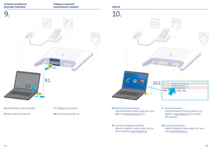

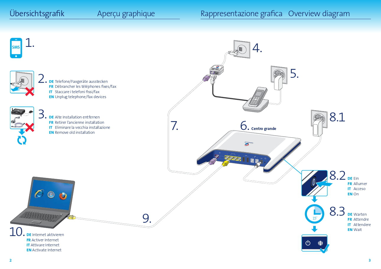

Il ressemble à ça ton routeur :
Source : https://www.swisscom.ch/content/dam/swisscom/de/res/hilfe/Bluewin_DSL/centro_anleitungen/10043747_09-2013_Cg_TDM_WEB.pdf

oui il est en automatique pierre et oui elle ressemble à ça ma boxe et j'ai branché le cable sur un des ports ethernet jaunes.
zipe31 Messages postés 38797 Date d'inscription   Statut Contributeur Dernière intervention   6 435
Et le reste du câblage est configuré de la même façon que sur le schéma ?
LinuxCool Messages postés 224 Statut Membre 233
oui c'est le même schéma (sinon, internet en wigi ne fonctionnerait pas.

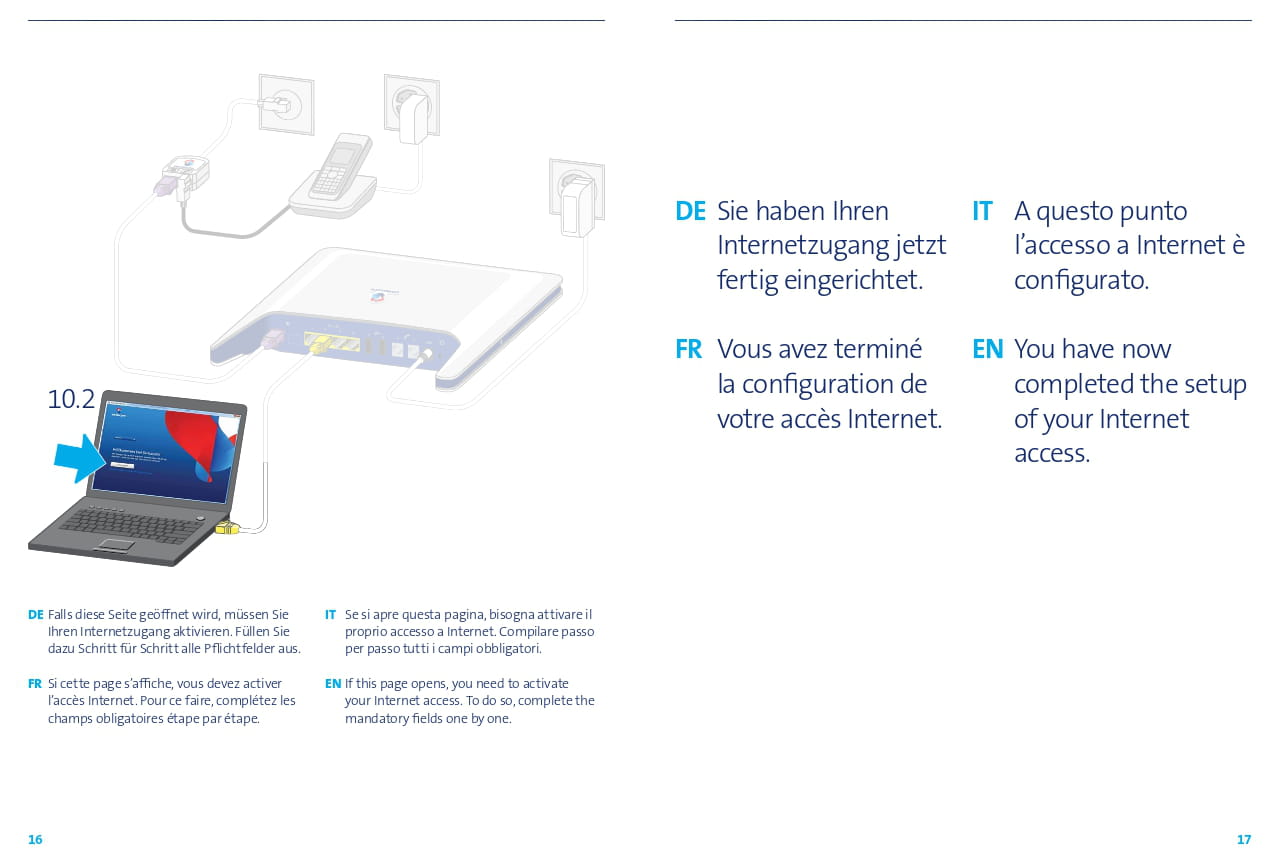

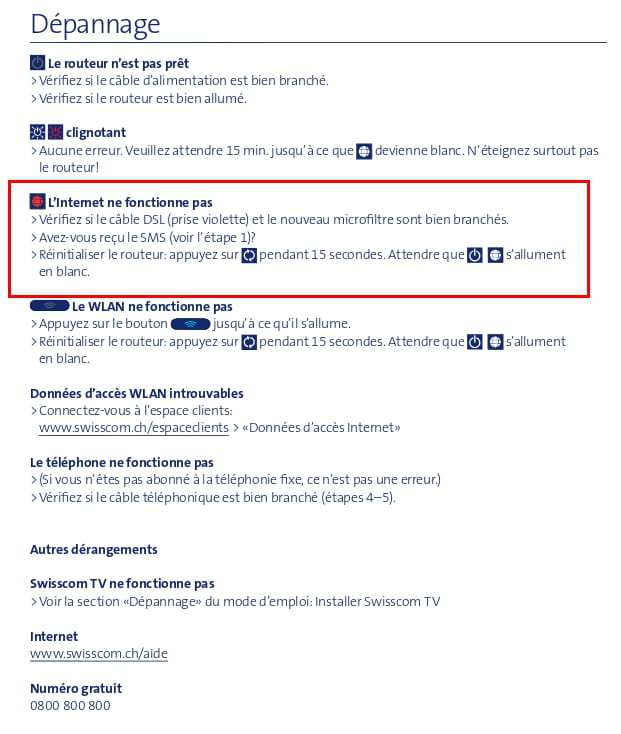

zipe31 Messages postés 38797 Date d'inscription   Statut Contributeur Dernière intervention   6 435 > LinuxCool Messages postés 224 Statut Membre
As-tu bien suivi ces 2 étapes supplémentaires ?
Sinon il suffit de cliquer sur les images pour les afficher en plus grand ;-)
Merci mille fois ZIPE31 il suffisait de me connecter sur leur site (je ne sais pas pourquoi) Je met la discussion sur résolu.
C'est bon, j'ai demandé à Swisscom de réinitialiser la boxe internet et je l'ai redemarré moi même par la suite et, maintenant,
ÇA FONCTIONNE TOTALEMENT !!!!!! :-D
