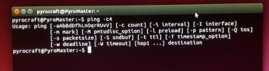

      6. commande ping -c4:
        1. ping -c4 google.com il faut faire. :)
      7. Je la prends avec mon natel.
        1. Fais attention tu envoies 6 fois la même chose là.
          Du coup il faut faire ping -c4 google.com
          Tu as oublié l'adresse du site.
          Même si ta conf est en cause à mon avis.

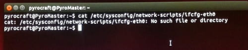

          Fais un cat /etc/hosts et essaie de prendre une photo lisible stp.
          Fais un cat /etc/sysconfig/network-scripts/ifcfg-eth0 et photo aussi stp.

        3. pour l'autre commande pas non plus grand chose
          1. ok j'ai fais mais toujours rien.
