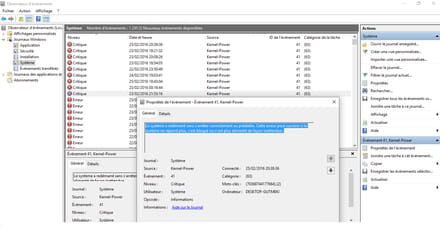

Par contre j'ai trouvé quelque chose d'intéressant du côté de l'observateur d'événement, il y a une dizaine d'erreur critique comme ceci:
Up !
Svp Comment je peux résoudre se problème "Kernel Power" ? -

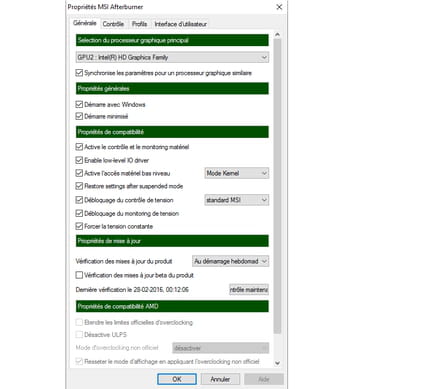

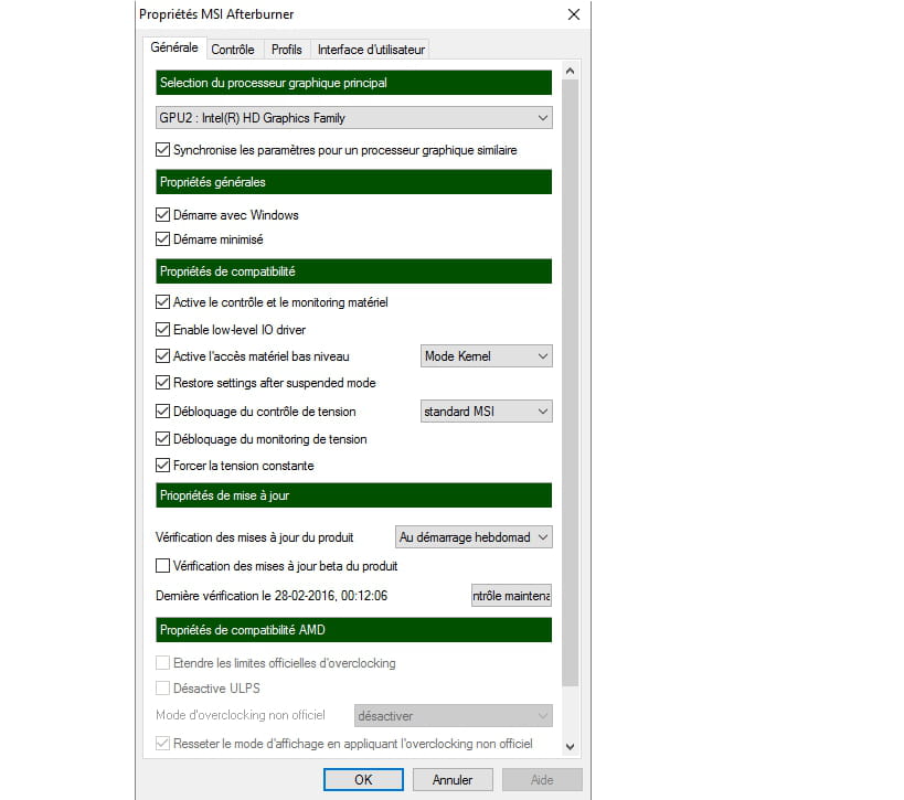

Tu télécharge le logiciel : MSI Afterburner https://www.msi.com/redirect/
Après l'avoir installer, tu vas dans settings en bas puis tu coche toute les cases sauf celle tout en bas et pour les menus coulissant tu met kernel mode pour celui d'en haut et standard MSI pour celui d'en bas pour atteindre ceci :
Ensuite tu redémarre et hop ! Plus d'erreur.
Sa a marcher pour moi, en espérant que sa marchera pour toi aussi :D
Tu peux enlever ensuite le démarrage auto du logiciel sa marchera aussi (j'ai essayé)
