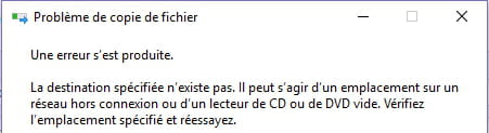

un message apparait :

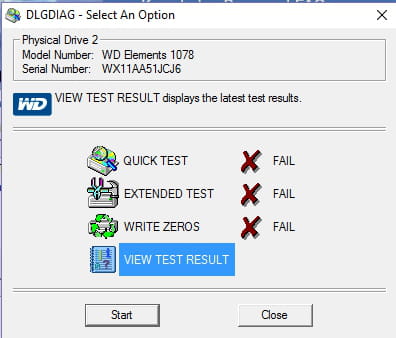

J'ai fais le test, mais ça n'a rien donné, le DDE n'a pas le temps ou n'arrive a pas a finir :
