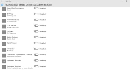

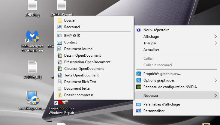

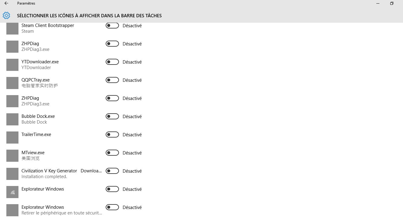

    Les seules écritures chinoises que je trouve c'est lorsque je fais nouveau fichier BMP. J'ai fait une capture d'écran :
    1. Je ne sais pas si c'est lié mais je n'arrive plus à lancer firefox. Il plante à chaque démarrage...

      Nouveau = cherche Shellnew dans le registre.
      Petit truc, si tu be veux plus d'un item tu met -Shellnew
    3. @fabulBonjour,
      Alors n'étant pas doué, je cherche comment dans le registre et une fois que je trouve shellnew je fais quoi ?
    4. Modérateur
      Tu ouvre regedit
      Tu appuie sur Ctrl+F pour chercher shellnew
      Commence par exporter a la racine de ou tu va faire un changement, au cas ou tu fasse une bêtise et qu'il faille restaurer ces clés.
      Tu trouve les signes chinois et tu les supprime, en principe si les autres clés n'ont pas été modifiées, sous cette clé, a droite, sur Vista j'ai ItemName
      Et comme valeur ça ressemble a ça: @%systemroot%\system32\mspaint.exe,-59414
      Puis il y a une autre clé Nullfile
      Puis une autre (par défaut) (Valeur non définie)
      Je ne sais pas si ces valeurs doivent être les mêmes sur Win 10
    5. Merci beaucoup pour ces explications. Dès que je rentre chez moi je fais ça et vous retiens au courant !
  2. Voilà c'est fait. J'avais 3 fichiers à droite. J'ai réussi à en effacer un seul.
    Il me reste :
    - par défaut // REG_SZ // Valeur non définie
    - ItemName // REG_EXPAND_SZ // @%systemroot%\system32\mspaint.exe,-59414
    Et surtout, lorsque je fais nouveau, je n'ai plus le BMP avec les caractères chinois !!!

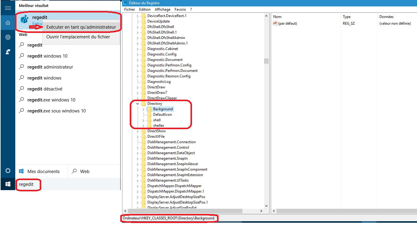

    1. ree,
      ce truc n'est autre qu'une sous clé dans la clé Shell, dans le registre !
      vas dans la barre de recherche, tape "regedit",
      l'exécutable s'affiche en haut de la page de Cortona, fais un clique droit dessus, lance le en tant qu'administrateur !
      cherche ce chemin en développant les branches dans le registre :
      HKEY_CLASSES_ROOT\Directory\Background\shell
      dans le menu Shell, trouve BMP accompagné des lettres chinoises, clique droit sur la clé, puis supprimer la clé shell !
      il va disparaître du menu !
