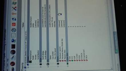

Je voudrais mettre un nouveau processeur dans mon pc mais je ne sais pas si ma carte mère sera compatible. Je vous mets une photo de siw.
Ma carte mère est une hp modèle 09F0h et le serial number est HUB5480LSZ . Je voudrais mettre le Intel pentium G3240 3M socket.

Changement de processeur impossible puisque le socket de ton processeur actuel est un LGA 775 et le G3240 est un LGA 1150.
Il faudra changer la carte mère et la RAM si tu veux changer ton processeur.

C'est tout vu, socket 775, chipset 945, ce Pc est une "antiquité" et c'est impossible d'y mettre le processeur dont tu parles (socket 1150)
Au mieux tu peux mettre un Core 2 Duo ou Quad et encore...
