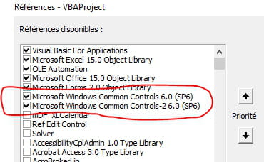

                          Petit complément : vous ouvrez votre formulaire [Essai Compta] en mode création ensuite afficher la [Boite à outils] et clic droit et clic sur [Contrôles supplémentaires].
                          Dans la liste vous cherchez : Microsoft Date and Time Picker Control 6.0… le cocher et terminer par OK.
                          1. Bonsoir Le Pingou
                            j'avais déjà fait ce que vous préconisez dans le petit complément.
                            j'avais les deux lignes que vous avez entourées de rouge, cochées et débutant
                            par "manquant:"
                            me doutant que mon problème pouvait venir de l'objet dtpicker
                            j'ai regardé si microsoft Date et time picker control figurait dans les controls supplémentaires pour éventuellement l'activer. je n'ai rien trouvé.
                            j'ai décoché les deux lignes et désactivé ce qui se rapportait au dtpicker dans Essai Compta : je n'avais plus de message d'erreur
                            Ensuite j'ai cherché dans Windows les fichiers correspondant à mscomctl.ocx
                            j'ai trouvé ces fichiers mscomctl.ocx dans le répertoire systems32 dossiers:\dossier.ocx
                            j'ai regardé aussi dans sysWOW64 et n'ai rien trouvé

                            1. bonjour
                              Pour le dtpicker if faut ocx (mscomct2.ocx)
                              et a mettre dans c:\windows\systems32
                              et mscomctl.ocx ses pour faire les Listview
                              A+
                              Maurice

                              2. Bonjour,
                                Oui c’est 2010 mais la procédure est identique pour l’essentielle.
                                Cependant je vous précise que le fichier MSCOMCT2.OCX doit se trouver impérativement dans le répertoire c:\windows\systems32\ soit : c:\windows\systems32\mscomct2.ocx.
                                Je vous propose cette autre procédure :
                                Placer le fichier MSCOMCT2.OCX dans le répertoire C:\windows\System32
                                puis utilisez le menu Démarrer/Exécuter.
                                Saisissez ou collez: regsvr32 c:\windows\System32\MSCOMCT2.OCX
                                Cliquez sur le bouton Ok.
