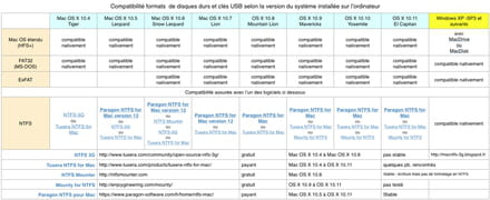

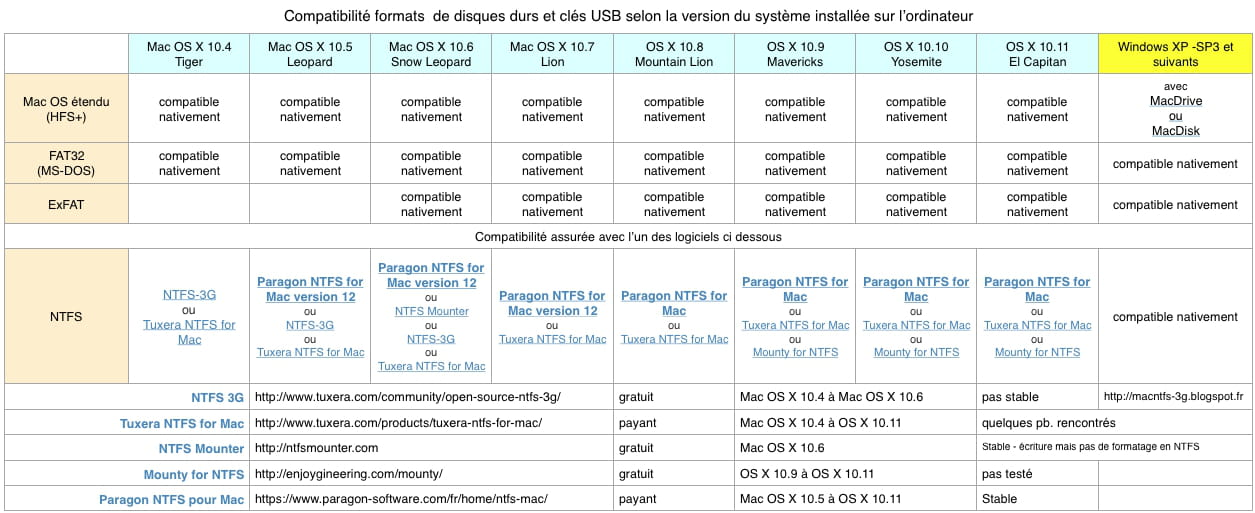

  3. Utilisateur anonyme
    j'avais exprès créé un tableau qui récapitule le tout en l'état actuel :
    Bonne Journée :-) - Francis
    Indiquez toujours votre configuration système exacte et lisez intégralement la réponse donnée
    1. Pierrecastor Messages postés 10830 Date d'inscription   Statut Modérateur Dernière intervention   4 216
      C'est un excellent travail, félicitation.
