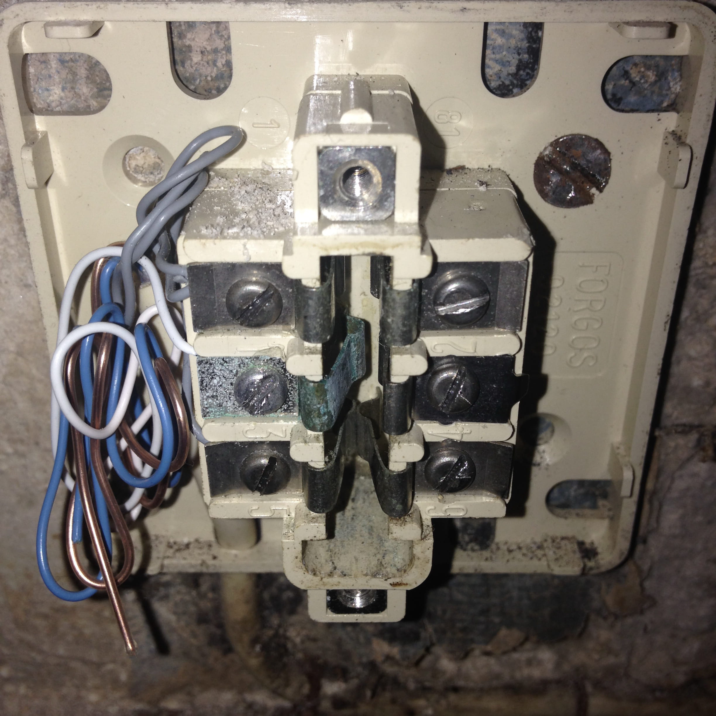

  1. Utilisateur anonyme
    Vous pouvez remplacer les languettes oxydées (les deux du haut à gauche) par celles du bas qui sont propres ou changer la prise complète au choix,
    https://fr.wikipedia.org/wiki/Prise_en_T
    Petit conseil, intercalez une plaque de bois entre la prise et le mur, possible que ce soit le froid de celui-ci (surtout si c'est un mur extérieur) qui favorise la condensation (et donc l'oxydation) dans la prise.

    Une photo serait peut être intéressante pour se rendre compte des dégâts sur cette prise, on verra ensuite ce que tu peux faire pour remédier au problème.

  3. pitimatt31 Messages postés 44 Date d'inscription   Statut Membre Dernière intervention
    Voila donc l'état du "désastre"

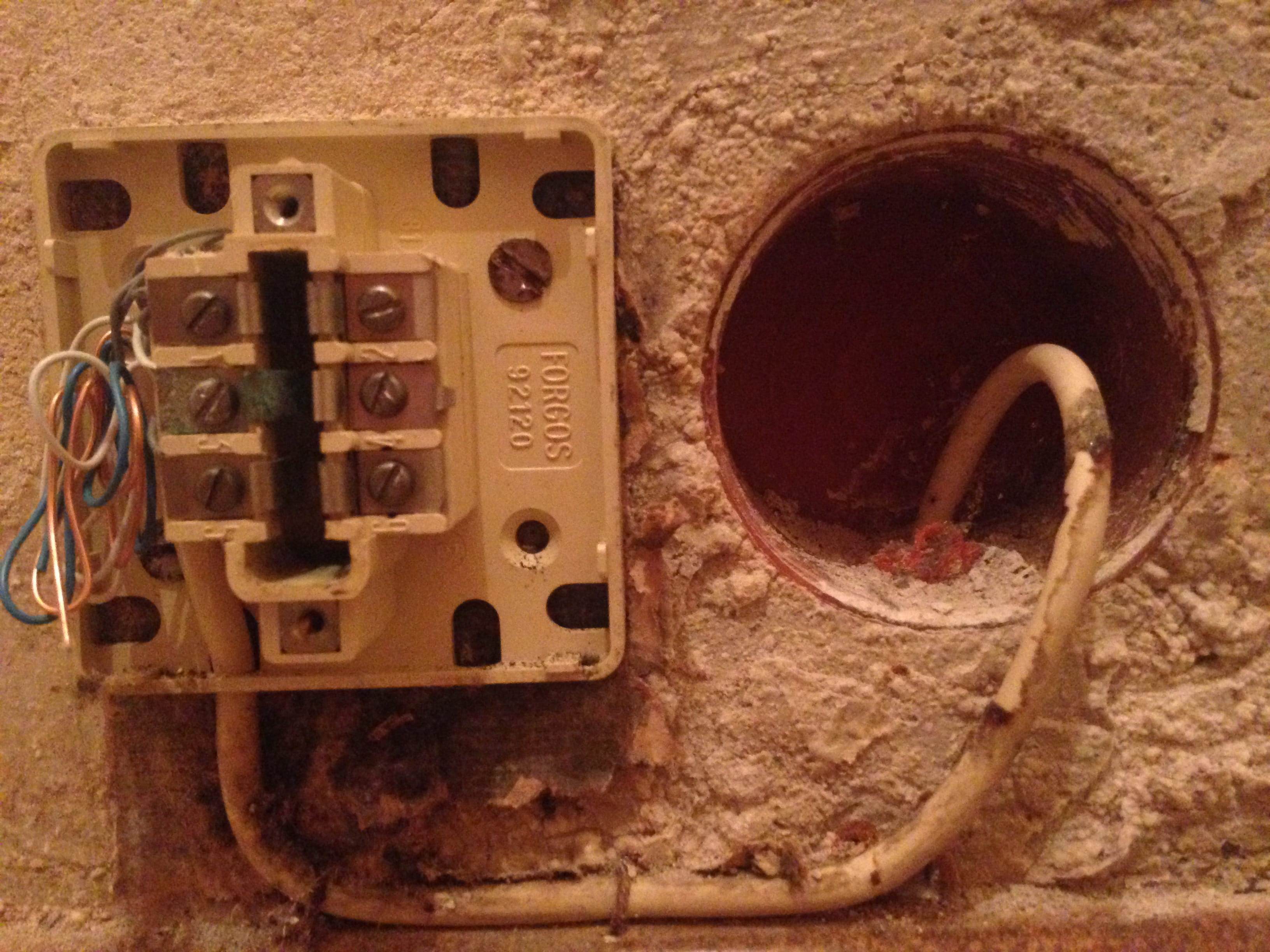

  4. pitimatt31 Messages postés 44 Date d'inscription   Statut Membre Dernière intervention
    Je vais changer la prise entière du coup à y être. Par contre ayant besoin d'internet rapidement et n'ayant pas a disposition le matériel nécessaire pour enlever celle ci (les vis sont rouillés et impossible à enlever au tournevis), pensez vous qu'il est possible provisoirement de juste connecter les fils à une nouvelle prise et juste la laisser à côté sans l'incruster dans le mur ?
      Tout à fait, ça fonctionne même avec des dominos (testé et approuvé).

  6. coco
    Pendant un "certain temps" l'oxydation qui est bien plus rapide en presence d'air se limite aux prises, gratter la surface du fil apparent suffit souvent, parfois on a assez de longueur de fil pour couper l'extremite plus endommagee et denuder un bout de fil moins oxyde. Il est donc plus rare de devoir changer le fil.
    Il est souvent possible de faire fonctionner toute l'installation avec seulement 2 fils, au depart les fils des plots marques 1 (gris)et 3 (blanc),si on suit la norme pour les prises en T.
