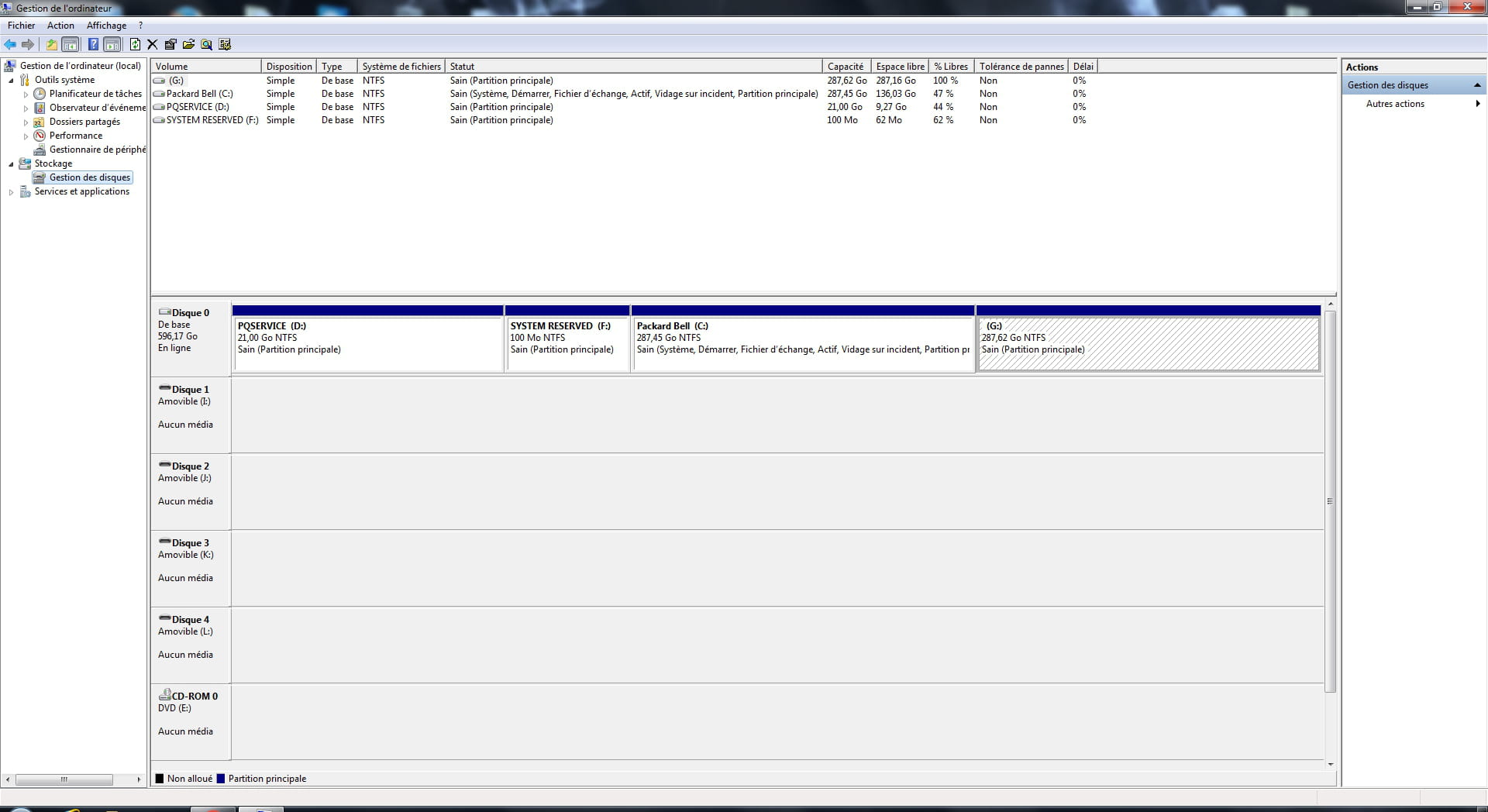

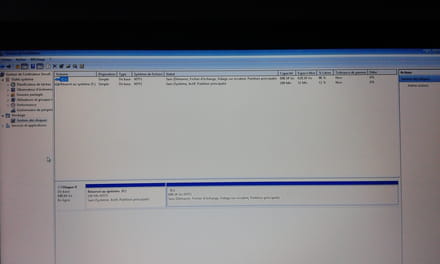

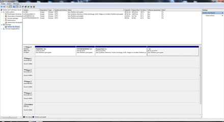

      ok, fait ceci et poste 1 capture d'écran:
      démarre le pc
      clique sur démarrer
      clique droit sur ordinateur >> gérer
      clique sur gestion des disques
      fait 1 capture d'écran et poste la dans ta prochaine réponse
      https://www.commentcamarche.net/faq/398-comment-faire-une-capture-d-ecran
      exemple de mon pc:
        re
        ok, tu as supprimé la partition "recovery"
        il ne te reste qu'a trouvé 1 ISO de W8 (identique au tien) et de le ré-installer
        sur le disque dur
