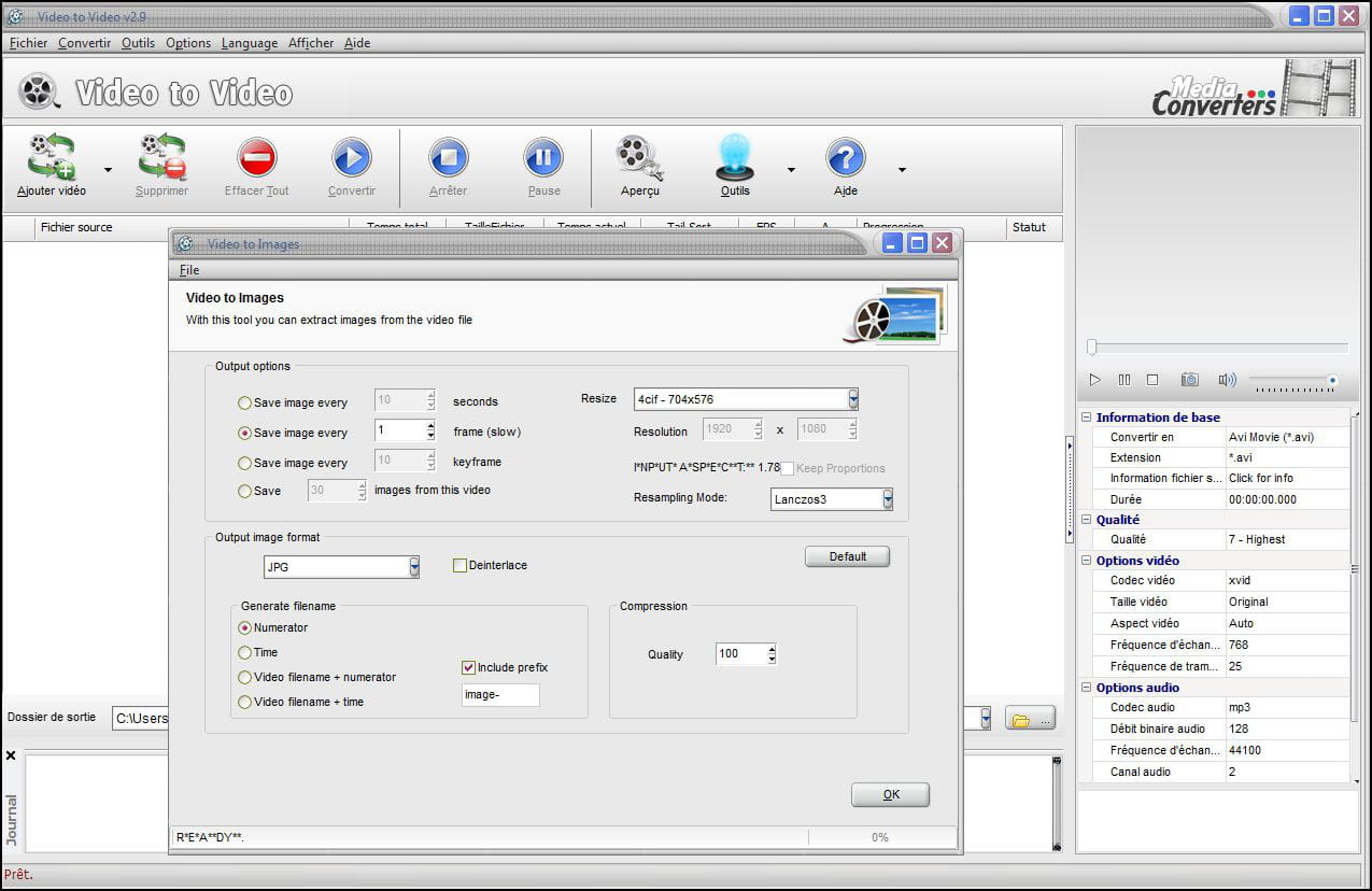

  3. Bonjour
    Communément soft est un terme qui veut dire logiciel.
    Un des logiciels capable d extraire des images est vidéo to vidéo.
    Il existe en version portable donc pas besoin d installation.
    Avec ce logiciel vous pouvez extraire toute les images
    extraire une image toutes les 5,10,20 secondes (par exemple)
    Toute les N keyframe (image clé sans entrer dans les détails)
    ou un nombre d images désiré (par exemple 50 ou plus)
    ou le faire manuellement.
    le format d image en sortie peut être en
    jpg,png,bmp,tiff,tga,pcx etc....
    Voila le lien du logiciel.
    https://www.videotovideo.org/
    Voici une capture d écran du logiciel.
    il existe aussi avidemux comme autre logiciel.
    Word accepte les formats .En espérant vous avoir aidé.
