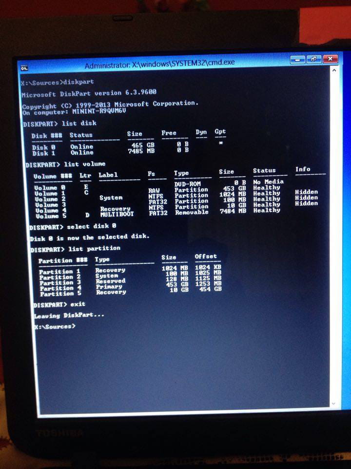

Je rallume le pc mais quand j essaye de retourner sur le Boot manager le PC bloque et plus moyen de ne rien faire. Sur un autre PC, avec YUMI je crée une clef USB bootable et un CD de Ultimate Boot CD que je test et qui marchent les deux sur le second PC. Je retourne sur le Toshiba, j entre dans le Bios, je change l ordre de Boot mais rien a faire le Pc continue a booter sur le HHD.
Je crée une autre clef bootable d une version de Win8.1. Miracle le Toshiba boot sur la clef USB. Il me demande si je veux repair ou installer. Je me dis que installer par dessus une version deffectueuse ça ne doit pas être une bonne idée donc je clique Repair. Je retombe sur le menu Boot Manager dont je n avais plus accès (avec TroubleShoot, continue, exit...) Je décide de lancer un Reset de la machine. Le processus s arrette et me dit "unable to reset your pc. a required drive partition is missing".

Bonsoir votre PC n'est pas mort pas encore il manque une partition qu'il faudra réinstaller
Bonsoir SaSalinas00 et merci votre pour votre aide.
Cette partition est manquante du disque dur ou de mon image de Win8.1 ? -
Bon alors pour commencer il faut que vous télécharger ce programme
https://www.commentcamarche.net/telecharger/utilitaires/21721-testdisk-photorec/
