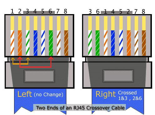

@Pingouin-28Vous utiliser pas un câble croisée ?
Câble droit ça c'est le bon
Faut que les codes couleur corresponde au deux extrémité c'est un câble droit
Câble croisé

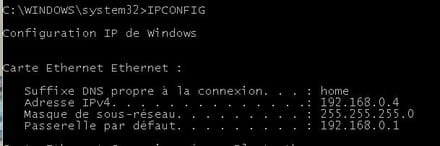

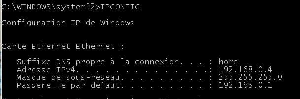

Ouvrez une fenêtre commande dos et taper ipconfig
et ipconfig /all
ipconfig /flushdns cela vide le cache du dns au cas une vielle dns serais stocker
ipconfig /displaydns Affiche le contenu du cache de résolution du client DNS.
ipconfig /renew cette commande renouvelle la configuration DHCP de toutes les cartes réseaux.
