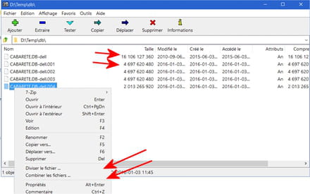

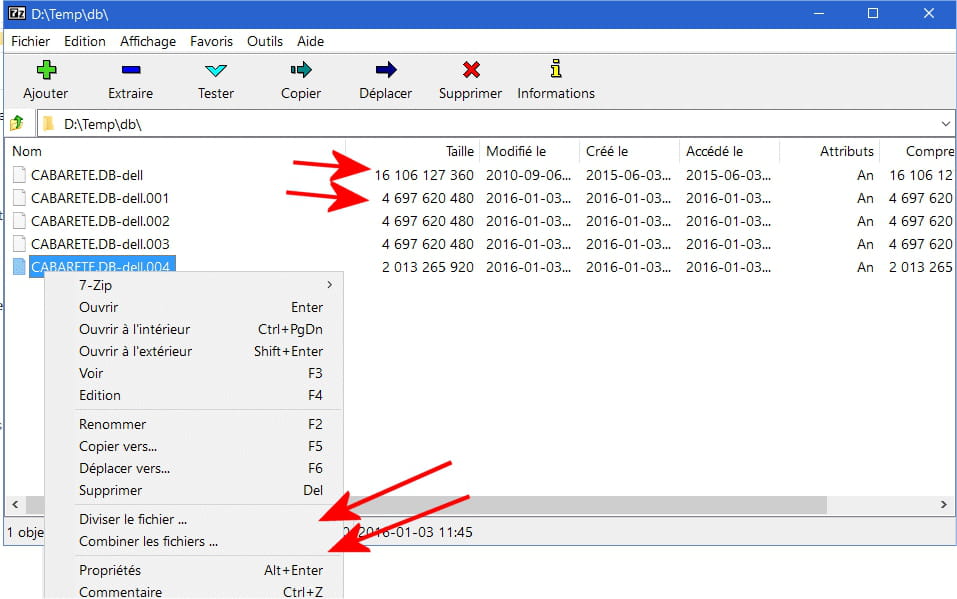

    Tu devrais essayer avec 7zip, je viens de faire un test, il m'a découpé mon fichier de 16GO en 4 fichiers. Il faut utiliser la fonction "diviser", il y a des tailles prédéfinies dont une pour DVD 4,4GO. Et l'inverse c'est la fonction combiner.
