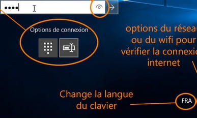

je viens de migrer à Windows 10.
L'ordi me demande notre mot de passe.
Je lui indique; valide et il revient sur l’écran du mot de passe à valider !
Que faire ?
De temps en temps, une image de fond apparait mais le mot de passe est demandé ensuite...

      regarder si la touche clavier verr/num ou Num Lock soit activer
      il suffit d 'appuyer dessus.
      essayer ensuite votre mot de passe.

                      verifier que vous etes en français (clavier)
                        aprés avoir vérifier si le clavier est en français et réessayer

                        1. le clavier est en français
                          il y a parmi les choix possible : azerty ( arabe)
