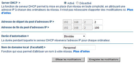

Dans la configuration de ce router, le server DHCP à une adresse IP de départ du pool, programmé en 192.168.2.2
et une adresse IP de fin du pool, programmé en 192.168.2.100.
le router m'interdit de modifier les chiffres des 3 premieres cases.

              pour ce qui est de modifier le pool, le routeur, m'interdit de modifier les 3 premier paquet de chiffre, c'est à dire 192.168.2, il sont grisé et donc non modifiable.

              Si je regarde mon pool DHCP, il ne change pas et reste en 192.168.2.2 à 192.168.2.100.
