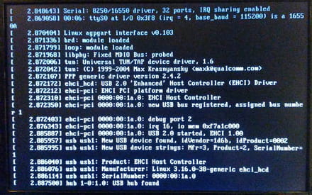

Quand j'ai vu qu'on pouvait installer facilement ubuntu via une clé usb, j'ai pris la dernière version d'ubuntu en 64bits (vu que j'ai un processeur x64) j'ai créé la clé avec Linuxlive USB creator. j'ai redémarré le PC, le BIOS s'est lancé et le programme s'est arrêté à ça. J'ai cherché des heures sans trouver de réelles réponses sur ce que c'était, la réponse la plus probable était un problème de compatibilité avec la carte graphique :

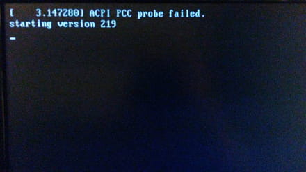

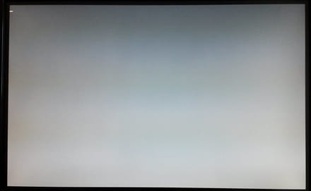

Redémarrage, le programme s'arrête pas de message d'erreur ni rien qui alarme, ça n'avance pas, ça s'arrête avec ces écrans respectifs :
USB live :
DVD live :

    Ta première copie d'écran évoque pour moi un problème lié à l'acpi. Il faudrait que tu essaies de booter en passant l'option
    acpi=off
    au noyau.
    Vois cette page :
    https://doc.ubuntu-fr.org/kernel#modifier_les_parametres_du_noyau_pour_une_session-live
    Et vois si la session se lance.

    4. @CGBSpenderEn appuyant sur la touche tab au moment où tu as l'écran de choix de ton live-cd, tu édites directement la ligne avec les paramètres de boot, tu ajoutes simplement acpi=off à la fin de la ligne et tu appuies sur entrée.

  2. Et bien Non !
    SSD débranché
    Linuxmint 17.2 xfce 32bits
    Aucun connecteur USB brancher
    Juste le USBLive pourtant même écran que la seconde capture d'écran de mon message d'origine.
