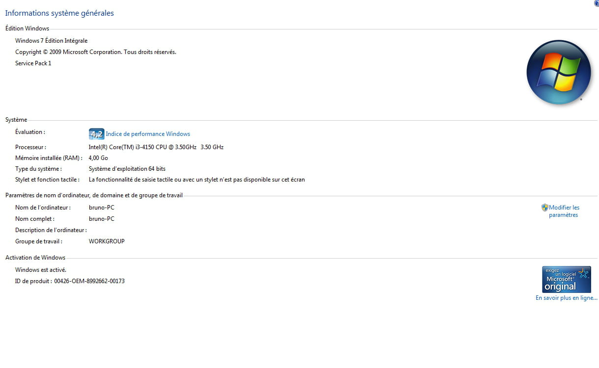

Bonjour, Bonjour, tous fonctionné bien , j'ai changer windows de 32 en 64 bits pour pouvoir jouer à certain jeux .

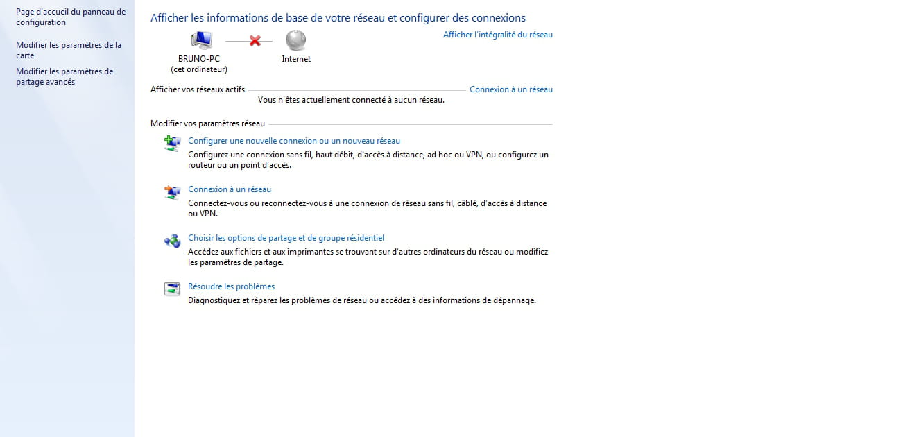

le PB est que je n'ai pas de connection internet , les voyants de ma box et de mon pc en eternet ne s'allume pas !

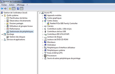

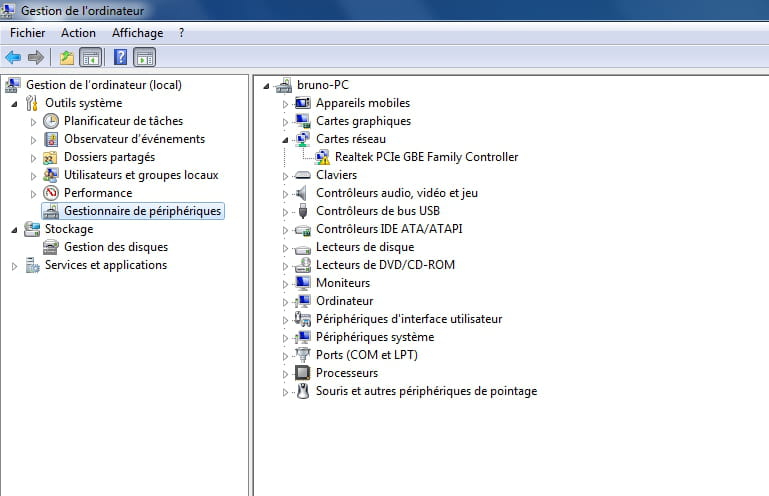

quant je regarde si tous les pilotes sont installé je constate qu'il y a un petit triangle jaune sur Pilote Realtek PCIe FE Family Controller , je fait télécharger ce pilote , cela me dit qu'il y est deja installé .
penssé vous que le PB vien de là ?
faut'il que j'installe un pilote pour 64 bits ?

si il y a un triangle jaune c est que le pilote
a un souci
tu doit pas avoir le bon

tu décompresse tu ouvre ,,
dedans tu a un dossier WIN7 32/64
tu prendra 64 ,,,,mais lit bien la suite
il faut que tu fasse une installe manuelle de ton pilote
faire cette procédure
Cliquez avec le bouton droit sur le périphérique, et sélectionnez Mettre à jour le pilote logiciel.
Dans la fenêtre Mettre à jour le pilote logiciel, sélectionnez Rechercher un pilote logiciel sur mon ordinateur.
Cliquez sur Parcourir, et accédez au dossier contenant les fichiers du pilote. Une fois ce dossier sélectionné, cliquez sur OK.
Retournez sur la fenêtre Mettre à jour le pilote logiciel, cliquez sur Suivant. Windows va rechercher le pilote et l'installer automatiquement. Une fois que c'est fait, cliquez sur Terminer.
ça fonctionne , il fissurer de désinstaller le driver puis de le réinstaller .
