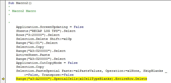

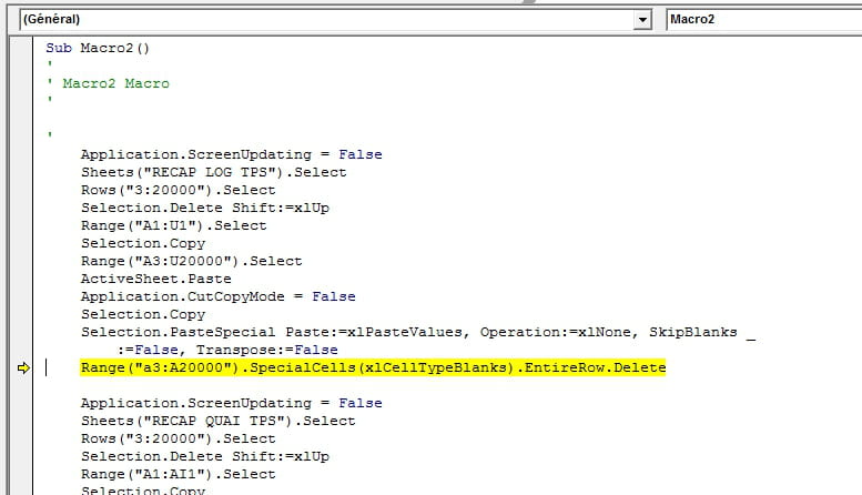

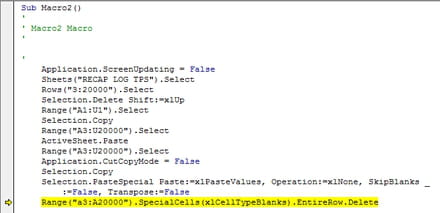

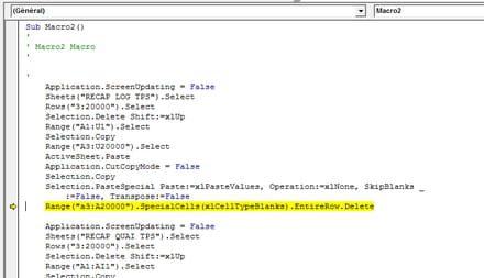

je joint un passage de ma macro avec la ligne en jaune qui pose problème:
11 réponses

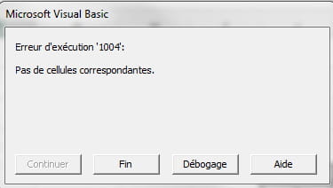

    ta syntaxe est correcte... pourquoi pose t elle problème ?
    1. j'ai lancé la macro et je joint des captures d'écran:
      puis visual basic s'ouvre avec la ligne en jaune

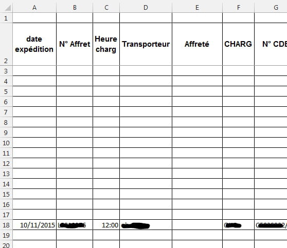

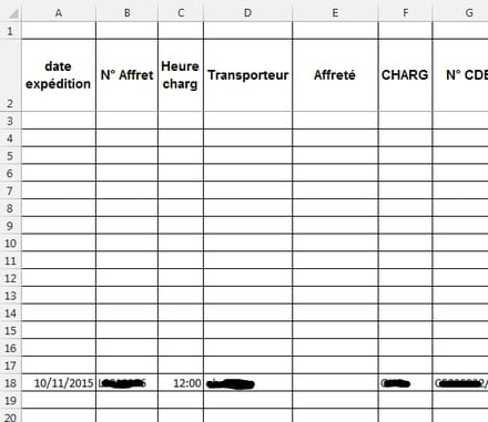

      et voila un petit aperçu du tableau (je cache volontairement les données qui peuvent être confidentiel)
        Oui, je me souviens !
        Cela veut dire que tu n'as pas de cellules vides dans la zone recherchée
        pour contrecarrer:
        On Error Resume Next
        Range("A3:A20000").SpecialCells(xlCellTypeBlanks).EntireRow.Delete

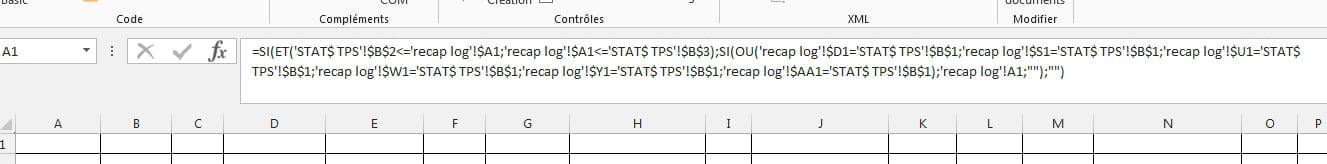

          sur la ligne A, il y a des formules qui vont chercher des infos dans un autre tableau et s'il ne trouve rien, il affiche rien au lieu d'afficher un message d'erreur.
          Par exemple dans la case A1:
          en gros, la macro copie les formules de la ligne A et les colle sur les 20000 lignes en dessous.

            en général quand il y a des formules ou on veut "rien" on a en résultat ""
            par ex si (A1="blabla";4;"")
            et "rien " n'est pas rien (raymond devos) ce qui expliquerait le message d'erreur
