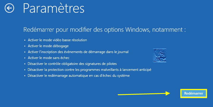

Avec ses trois méthode j’accède bien au menu avancé de Windows ou sont affiché différents moyens de récupération ..
Moi ce qui m’intéresse c'est obtenir le mode sans échec, je clique donc sur 2 ou 3 bouton pour arriver dans l'onglet "option avancé" ou on me propose de redémarrer pour obtenir les option suivante :

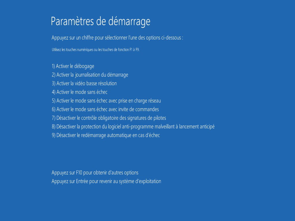

Je clique donc sur redémarrer, je m'attend donc a obtenir se menu si :
Mais RIEN l’ordinateur redémarre et m'affiche mon compte d'utilisateur et la demande de mot de passe.
Aucun menu n'est disponible comme sur l'image précédente après avoir cliqué sur redémarrer !
Ma question est donc : Comment obtenir se menu ? (Une autre alternative ne m'aiderait pas car il y'a aussi d'autre fonctionnalité de se menu qui m'interesse )
