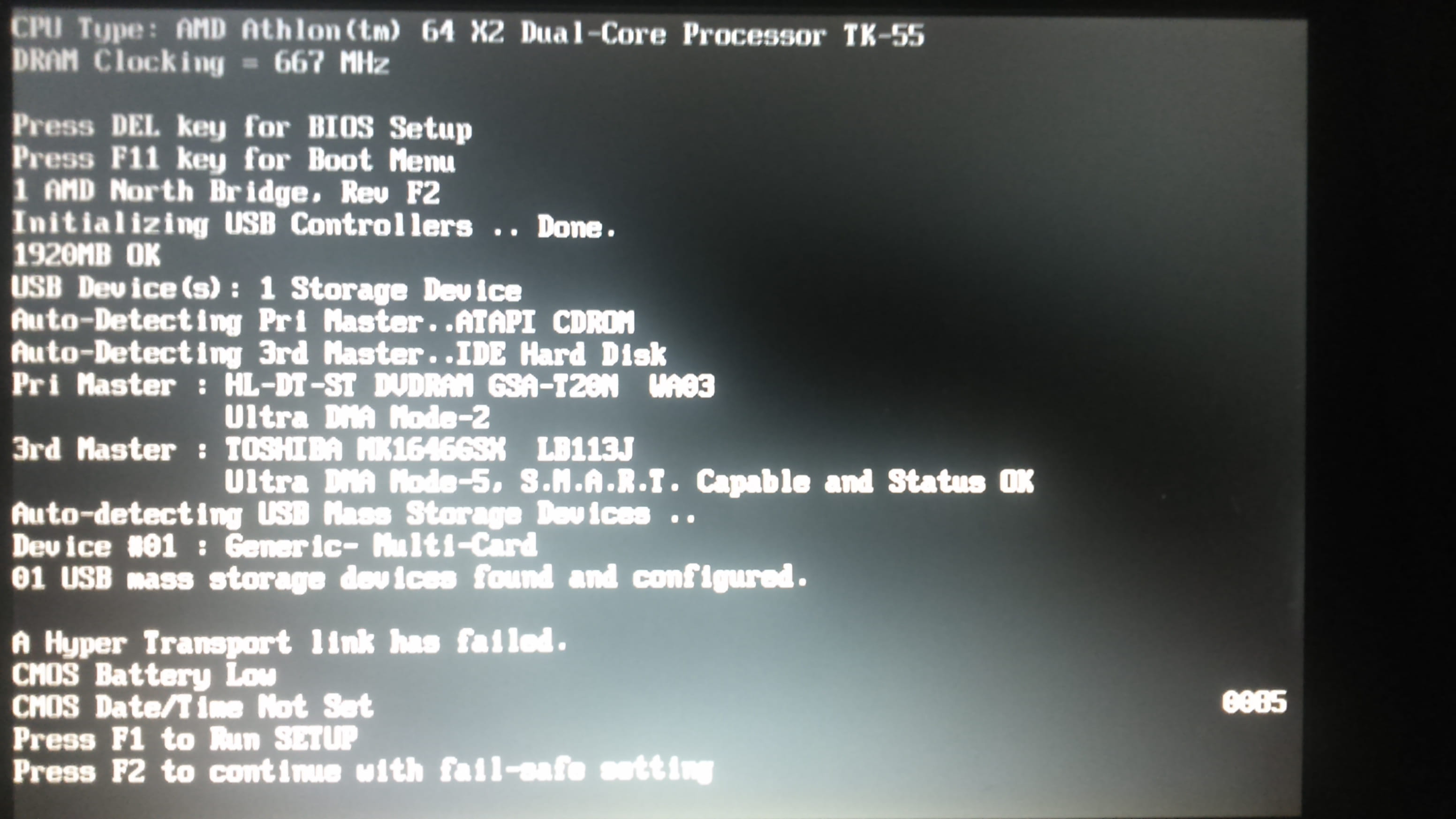

Bonjours à chaque fois que je demarre mon PC cela m'affiche une fenêtre de texte avec soit F1 pour aller dans le Setup et F2 qui normalement fait continuer avec les erreur sauf que la ça redémarre .
On m'a dit que c'était la pile place alors je les changer mais sans succès alors s'il vous plait quelqu'un pourrais m'expliquer comment faire.
  1. Salut,
    Si on t'as dit que c'était la pile, il faut aller dans le Bios (F1 to setup) pour régler de nouveau l'horloge.
    1. C'est ce que j'ai fait plusieurs fois mais à chaque fois que je redemare l'ordinateur l'horloge se remet à 0
    2. @BugZzinGSi l'horloge se remet a zéro c'est que la pile n'est pas bonne.
      D'ailleurs après avoir remis l'horloge à jour, fais tu F10 sur le clavier pour sauvegarder les changements ?
    3. Nan je vais sur l'onglet et je fais sauvegarder et quitter mais vue que quand je fait cela ça redémarre lordi et rebelote
    4. Je vais regarder pour rechanger la pile merci quand même
    5. @BugZzinGCette pile ne se recharge pas, il faut en acheter une autre (environ 3€)
