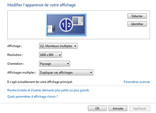

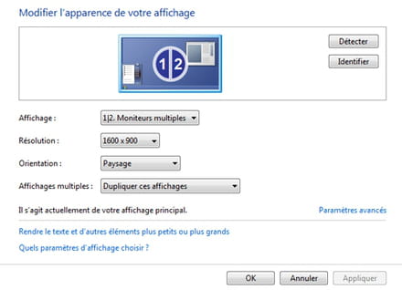

Lorsque je vais dans panneau de config. , résolution d'écran, j'ai remarqué un truc bizarre. En fait c'est devenu inconpréhenssible. Avant je mettai "dupliquer l'écran", et j'avais bien la même chose sur le pc et la tv, maintenant lorsque je met dupliquer (en ayant connecté le cable hdmi bien sur) ca me donne ceci :

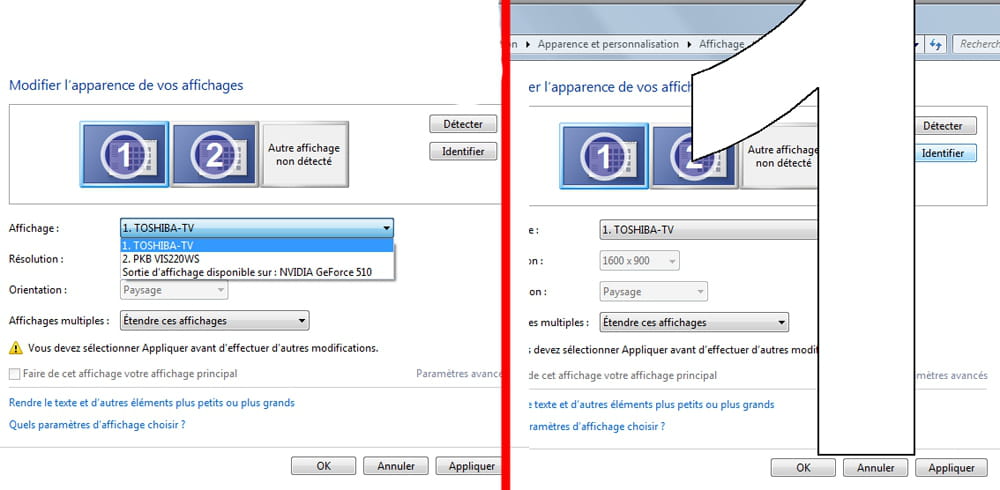

et surtout, si je met "etendre l'affichage", voilà le resultat (par contre ça montre bien que d'une certaine façon il detecte quand même ma tv..... )
C'est à dire que mon ecran de PC est considéré comme étant mon écran TV (Toshiba)
Par exemple si je met l'option "afficher sur le pc uniquement" eh bien je n'ai plus rien, ecran noir partout. je suis alors obligé de déconnecter le cable pour revoir apparaitre sur le pc.... c'est incompréhensible et je suis totalement largué.

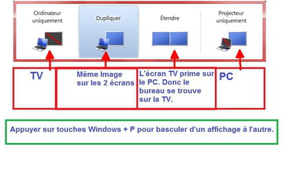

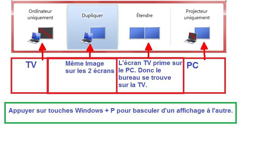

Pourquoi n'emploies-tu pas les touches Windows + P sur ton ordinateur, en vérifiant si nécessaire sur ta télévision en cas d’écran noir du PC ?
C'est les touches raccourci de ce que tu fais en passant par le Panneau de configuration en somme.

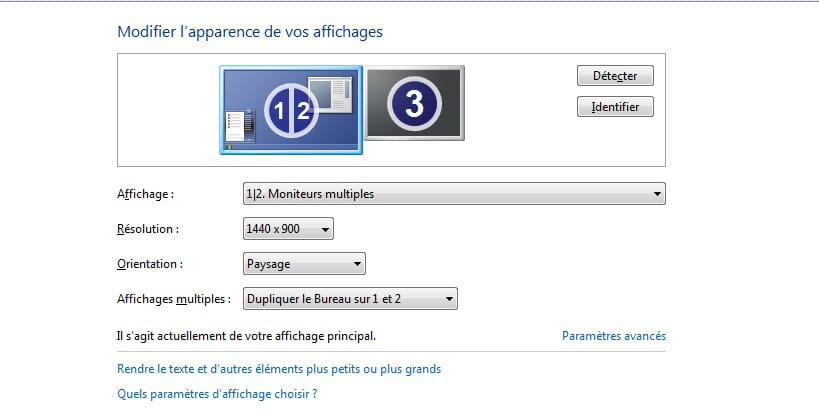

Car d'après ce que je compris ta configuration correspond à ce que j'ai chez moi (écran "2" PC en DVI et écran "1" TV en HDMI) et qui fonctionne bien :
Par le Panneau de Configuration, j'ai ceci :

Bonjour! Merci pour votre réponse. Oui j'ai utilisé ce raccourci mais rien ne change. et avant j'avais bien le mode "dupliquer" et ca distinguait bien Un ecran "1" pour l'ordi et un ecran "2" pour la tv. Là, si je met "ordinateur uniquement, tout est noir (pc et tv) donc obligé de debrancher le cable pour voir le pc. Pareil avec dupliquer. avec "etendre", je ne vois que le pc.. et "projecteur uniquement" ca ne veut pas le prendre. c'est ca qui est bizarre, on dirait que la tv s'est inversée avec le pc. et surtout qu'il reste noir... je commence a croire qu'il y a un probleme au niveau des prises hdmi de la tv?? mais sur les 3 en même temps et du jour au lendement c'est bizarre..
