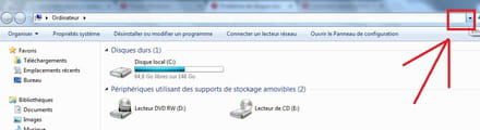

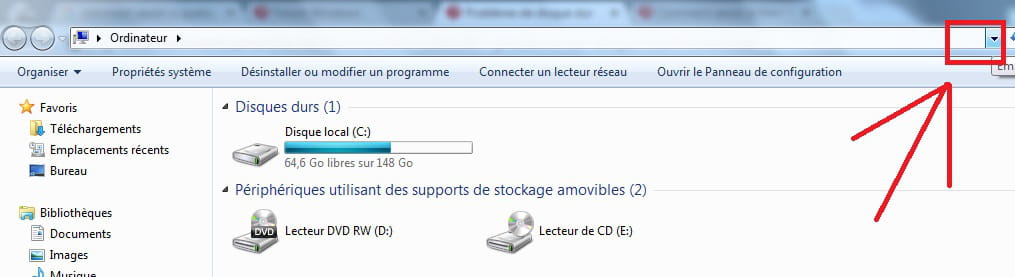

  1. ne faite pas double clique sur le disque pour y ouvrir, essayez d'accéder au disque à partir de la barre d'exportateur de navigation Windows.
    1. Il ne veut pas y accéder. Mon DDE s'affiche en lecteur H alors qu'avant il y avait son nom qui apparaissait.
