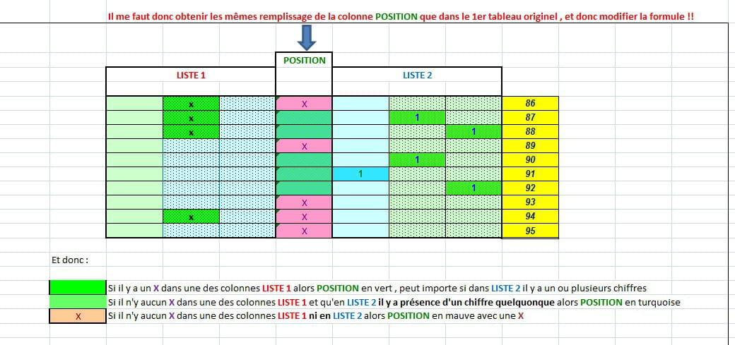

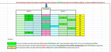

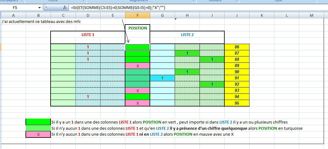

J'ai un problème à résoudre pour mon fichier excel qui gère des dizaines de millier de valeur et je suis pas très doué pour les formules.
C'est un tableau avec des MfC qui gèrent des chiffres. Hors je voudrais remplacer le contenu de certaines colonnes par des croix à la place des chiffres tout en modifiant les formules contenus dans une autre colonne....bon , je sens que j'explique mal et préfère montrer mes explications et souhait sur un tableau joint !
Un grand merci de toute aide !
La formule que je doit modifier est dans la colonne "POSITION" : =SI(ET(SOMME(C31:E31)=0;SOMME(G31:I31)=0);"X";"")

    Tu veux modifier la formule =SI(ET(SOMME(C31:E31)=0;SOMME(G31:I31)=0);"X";"") afin d'afficher "X" ou "" dans la colonne F ?
    Ou bien tu veux modifier les formules dans les 3 règles de MFC afin de colorer correctement les cellules de F ?
  3. bleusideral Messages postés 25 Statut Membre
    oui , il y a effectivement une modification à faire car dans les collones " LISTE1 , les chiffres doivent être remplacés par des crois , TOUT EN CONSERVANT LA MFC DANS LA COLONNE POSITION !!! Merci en tout cas de m'aider !
  4. Gyrus Messages postés 3360 Statut Membre 526
    Bonjour bleusideral,
    Comme le fait remarquer justement Raymond (que je salue), c'est dur de te suivre, d'autant plus que ton image ne reflète pas le resultat à obtenir suivant les conditions indiquées en légende.
    Premier conseil : la prochaine fois essaie de joindre un fichier excel plutôt qu'une image.
    Pour les mises en forme conditionnelles, il faut utiliser les formules suivantes :
    =NBVAL($C31:$E31)=1
    =ET(NBVAL($C31:$E31)=0;NB($G31:$I31)>0)
    =ET(NBVAL($C31:$E31)=0;NB($G31:$I31)=0))
    Et pour l'affichage du "x" dans la colonne position :
    =SI(ET(NBVAL($C31:$E31)=0;NB($G31:$I31)=0));"X";"")
