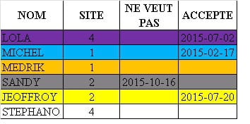

J'ai un document Excel avec plusieurs données à l'intérieur et j'aimerais que lorsque j'inscris une donnée les lignes changes de couleurs exemple :
J'ai colonne A à D et de 1 à 300
Dans ma colonne C j'ai un champ de date et j'aimerais que lorsque j'inscris une date la ligne complète devienne grise de A à D
Dans ma colonne D j'ai un autre champ de date et j'aimerais que lorsque j'inscris une date et que dans ma colonne B il y a 1 d'inscrit la ligne complète devienne BLEUE de A à D que si ma colonne B à un 2 que ce soit en JAUNE, que si ma colonne B à un 3 qu'elle devienne VERTE et que si ma colonne B à un 4 qu'elle devienne MAUVE (mais toujours seulement lorsque j'inscrit une date dans la ligne D
Je sais c'est très compliqué et c'est pour cette raison que j'ai besoin de votre aide, car présentement je dois faire cela pour chaque ligne et j'en ai plus de 300.
J'ai plusieurs autres couleurs à intégrer mais si vous réussissez à trouver mon problème avec ceci je devrais être en mesure de comprendre.

Non ce n'est pas compliqué , exemple :
http://www.cjoint.com/data/EKtu1DmMbg0_anngelinas.xlsx
Selectionner les 4 colonnes avant de faire une MFC, bien respecter les emplacements des $ dans les formules pour figer les colonnes mais pas les lignes
Cdlmnt
Via
@anngelinasLes formules sont dans les mises en forme conditionnelles
Aller dans Accueil - Mise en forme conditionnelle - Gerer les regles - Afficher les règles pour : Cette feuille de calcul
