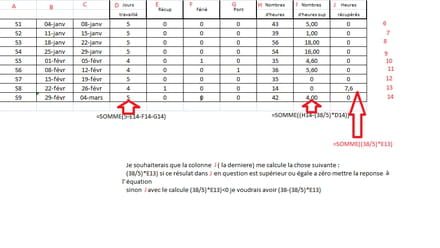

Probleme de formulation excel
soucis de formulation dans excel.
merci de votre aide
cordialment Julien

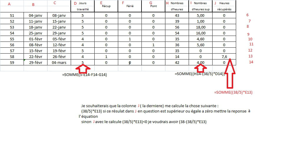

    =SI(38/5*E13)>=0;38/5*E13;38/5-38/5*E13)
    amis pourquoi E13, vu votre tableau?
    crdlmnt
    1. bonjour et merci
      effetivement le dernier E13 est en trop;
      je narrive pas a validé votre formule
    2. enfaite pour une semaine normal de 5 jours je dois avoir 38h de boulot tout ce qui est superieur passe en heure sup et si en 5 jours je fais moins de 38h ca passe en heure de recup
    3. Contributeur
      Il faut bien les deux E13, ma remarque venait du fait que je n'ai pas vu de ligne 13 sur votre tableau
      et aussi
      une parenthèse de trop dans ma proposition (derrière le 1° E13)
      et un /5 de trop derrière le 2° 38!
      =SI(38/5*E13>=0;38/5*E13;38-38/5*E13)
      un peu de fatigue!! Excuses!
    4. la formule a l'air bonne mais quand parti je pense qu'il me manque une parti les heures non effectuer dans la semaine pour arriver a mon cota de 38h ne sont pas placer dans mes heures de recup

      La formule correspond à ce que vous avez demandé pur J, maintenant le reste, c'est un peu flou
