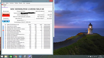

L'utilitaire du constructeur ne me donne rien. Après j'avoue être perdu quant à la quantité de produits dans la liste.
J'ai bien un My Passport mais sur mon DD il y a que ça, et dans la liste il y a 7 My Passport différents. Lequel est le bon ? Le mien a ce visuel ci : http://www.google.fr/...

Merci d'être revenu ici, @9h22 !
Le diagnostic que tu as fait a donné des résultats loin d'être optimistes ... A mon avis l'accès au contenu (vu la symptomatique manifestée) est plutôt à caractère erratique ... Pour un DD qui a subit des dommages (mécaniques) tout essai de le faire re-fonctionner, tout effort complémentaire de sa part risque de l'amener à une fatigue extrême. Ceci ne ferait qu'empirer la situation et rendre la tâche de récupération des données impossible même pour les professionnels en la matière ...
Une tentative via un Linux Live CD (qui souvent tend la main) pourrait s'avérer fructueuse mais le risque de faire le DD arriver à bout de souffle (le faire travailler dans cet état de santé) existe toujours. Si tu optes pour cette variante il serait bien d'en tenir compte aussi.
En fonction de l'importance que tu attribues aux contenus que le DD garde on pourrait penser à le confier directement à un laboratoire spécialisé en récupération de données.
Navré de ce qui s'est produit, @9h22 ! Je conçois bien que des situations pareilles (lorsqu'il n'y a pas de sauvegardes ni des copies de réserve) nous mettent en échec et mat ... néanmoins j'espère que tu reviendras avec de bonnes nouvelles !
A+ sur le Forum !
EDIT: @9h22, je me suis rendu compte de ce que la capture d'écran que tu as publiée (merci, @9h22 :) ) contient certaines données (le numéro de série du DD) que je ne laisserais pas en public. Si tu souhaites, tu pourrais le masquer ou signaler ce message aux administrateurs du Forum pour qu'ils interviennent (si sa modification reste impossible).
