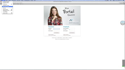

    As-tu la fonction "Réinitialiser Safari..."?
    Regarde cette image pour savoir où trouver cette option:
    Cette fonction permet de remettre Safari à neuf (revient à son état d'origine).

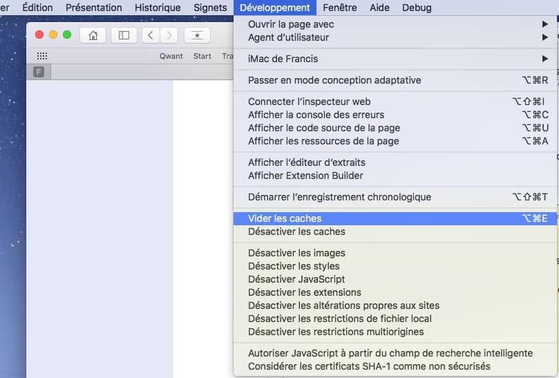

      1. Lorsque la case d'affichage du menu développement est cochée dans les Préférences de Safari, on obtient ceci :
