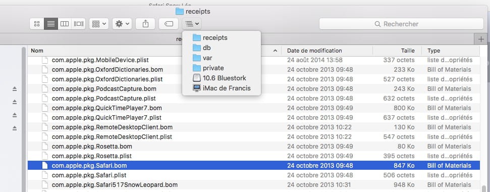

  3. Salut dede,
    oui assez clair :) j'ai bien compris, et l'explication me semble logique, et j'ajouterai même qu'il y a le dossier Receipts qui peut être impliqué dans les mises à jour, puisque ce dossier contient une espèce "d'accusé de réception" de chaque logiciel installé. Le fichier "born"
    On peut imaginer donc, qu'en plus de tes explications, ai ce dernier indique une version installée supérieure à la version 5.0, il n'y aura pas de mise à jour...
