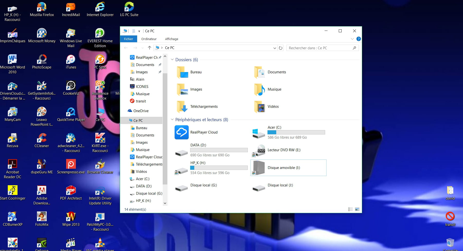

          3. Bonjour voilà je reviens ,voici la photo du D/D voyant bleu active connecter sur ma tour en USB
            merci
            1. (ps) D/local GetJ merci
            2. Contributeur
              OK, et tu as retrouvé toutes les données qui était dessus..??
              Vraiment, sur ce coup là, tu as un pot terrible... Qui n'enleve pas ton mérite sur ton travail et félicitations..
              C'est lequel de disque, je ne distingue pas de différence..??
