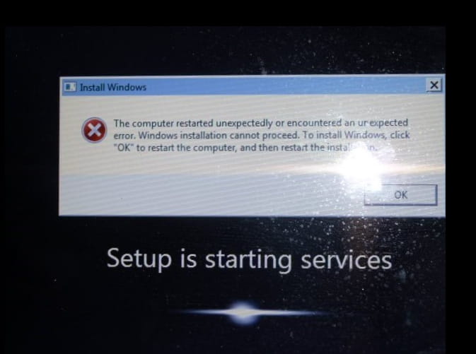

      Merci pour les infos mais malheureusement je ne peux pas faire cette manipulation , car mon écran est noir et j'ai une fenêtre en anglais :::Setup is starting service.
      The computer restart.......ect

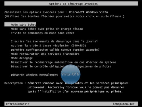

        Essayez le mode sans échec
        Pour cela tapoter la touche F8 au démarrage du pc, puis mode sans échec.
        Cdlt

        Avez vous essayez F8 ?
        Cdlt
    3. rien a faire la fenêtre réapparait a nouveau et en dessous c'est marque Setup is starting service

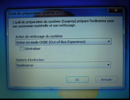

                Après beaucoup de recherche je suis a ouvrir ma page d'accueil
                Mais voila une nouvelle fenêtre comme celle ci persiste
                Peux tu m'aider ?
                Merci cdlt
            2. Contributeur
              Oui mais ajoute une capture d'écran sur le prochain commentaire
