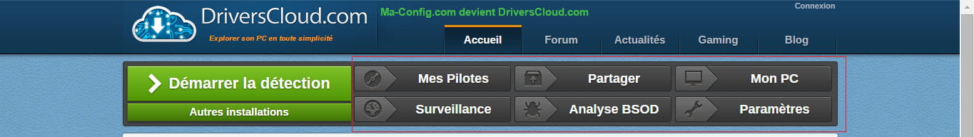

    1. Krakinoux Messages postés 155 Statut Membre 11
      D'accord va sur ce site https://www.driverscloud.com/fr installe le plugin de detection et installe le pilote qui te propose pour ta carte graphique si il t'en propose un
  10. Skayzox Messages postés 185 Statut Membre 13
    que dois je cocher ?
      alors tu clique sur démarrer la detection sa t'installe le plugin après tu clique sur mes drivers
  11. Skayzox Messages postés 185 Statut Membre 13
    sa ma mit un fichier ensuite ?
      tu installe le fichier une fois installer tu re clique sur demarrer la detection tu devrais voir une barre de chargement et une fois que cela est fais clique sur mes pilotes
  12. Skayzox Messages postés 185 Statut Membre 13
    Sa me dit L'application DriversCloud.com n'est pas installé
      normal tu dois le faire :p quand tu clique sur demarrer la detection normalement il te propose de telecharger le pluging

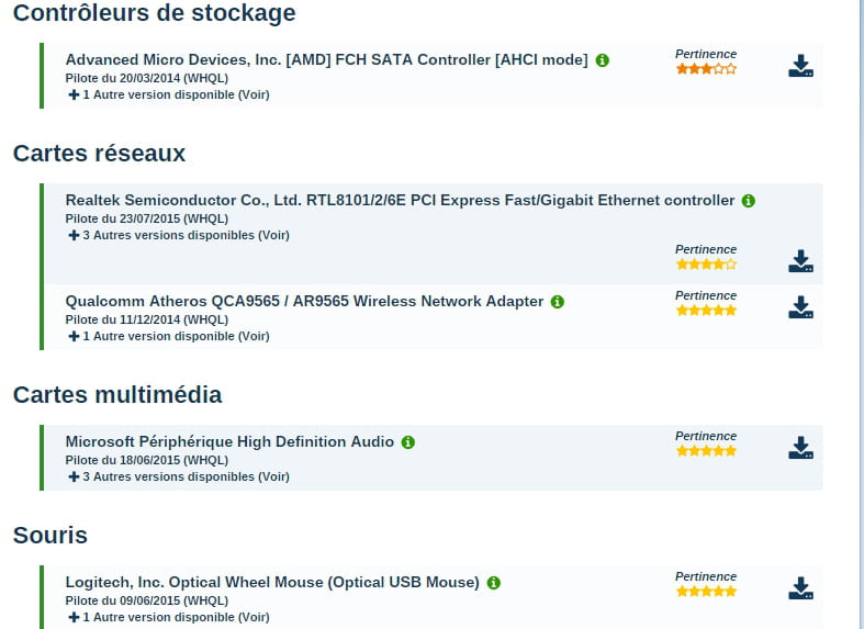

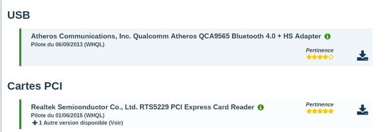

      Bah ses la qu'elle des 3 pour windows ?
    3. Skayzox Messages postés 185 Statut Membre 13
      pour windows 8 :/
    4. Krakinoux Messages postés 155 Statut Membre 11
      je te l'ai dit pour un windows c'est ma 64Bits ou la 32 bits mais prend la 64bits vue que ta W8
    5. Skayzox Messages postés 185 Statut Membre 13
      Mon W8 et 32 bit pas 64 , je prend la 32 ?
  15. Skayzox Messages postés 185 Statut Membre 13
    Voila
