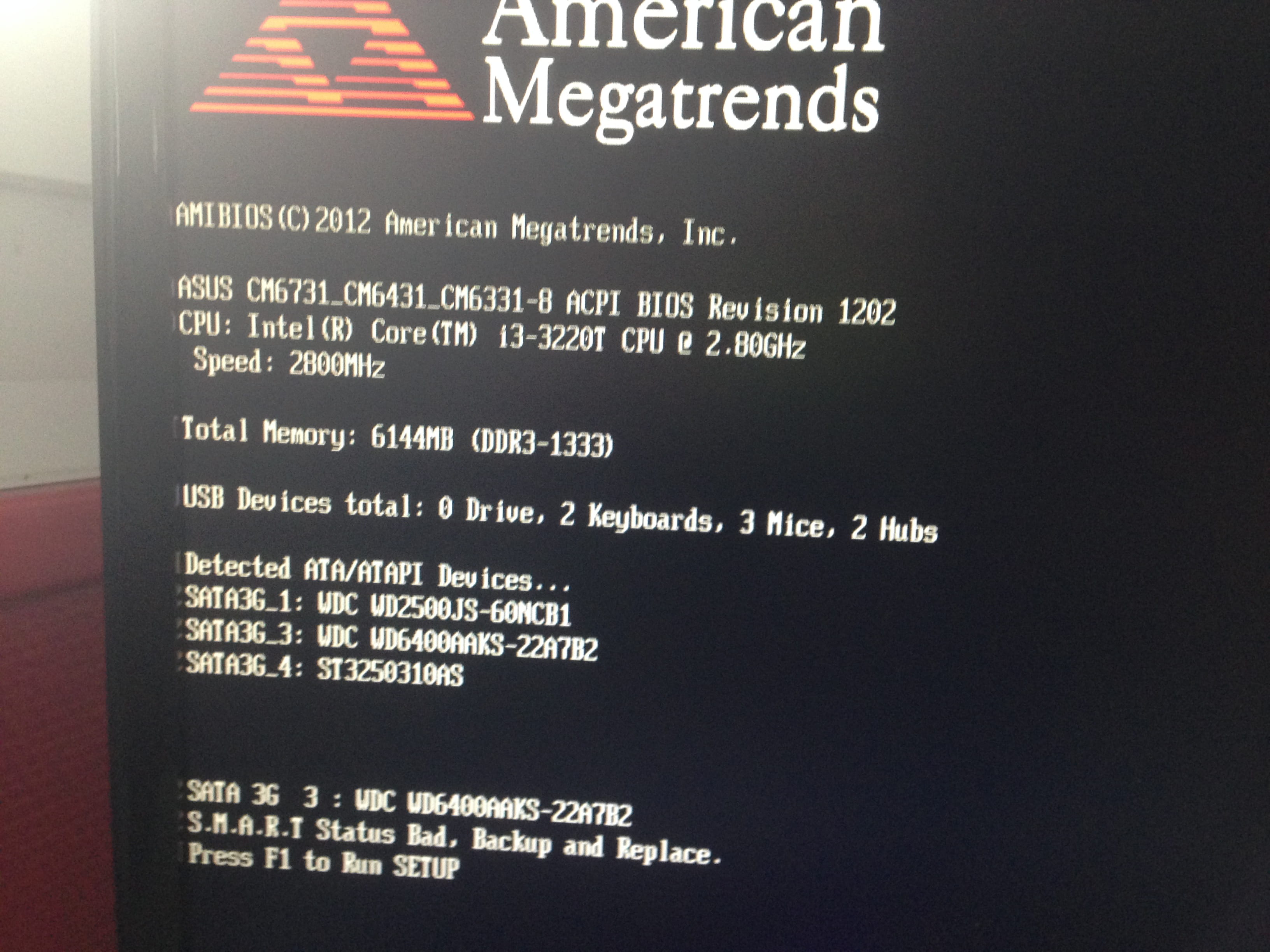

Bonjour , j'ai un ordi a tour et ce matin je l'allume et ça met ça: ( la photo) donc ils me disent d'appuyer sur f1 donc j'appui sur f1 et ensuite ils me disent :" aucun peripherique de demarrage connecté " que faut il faire svp ?

  1. Et aussi ils me disent " systeme va maintenant accéder au BIOS"

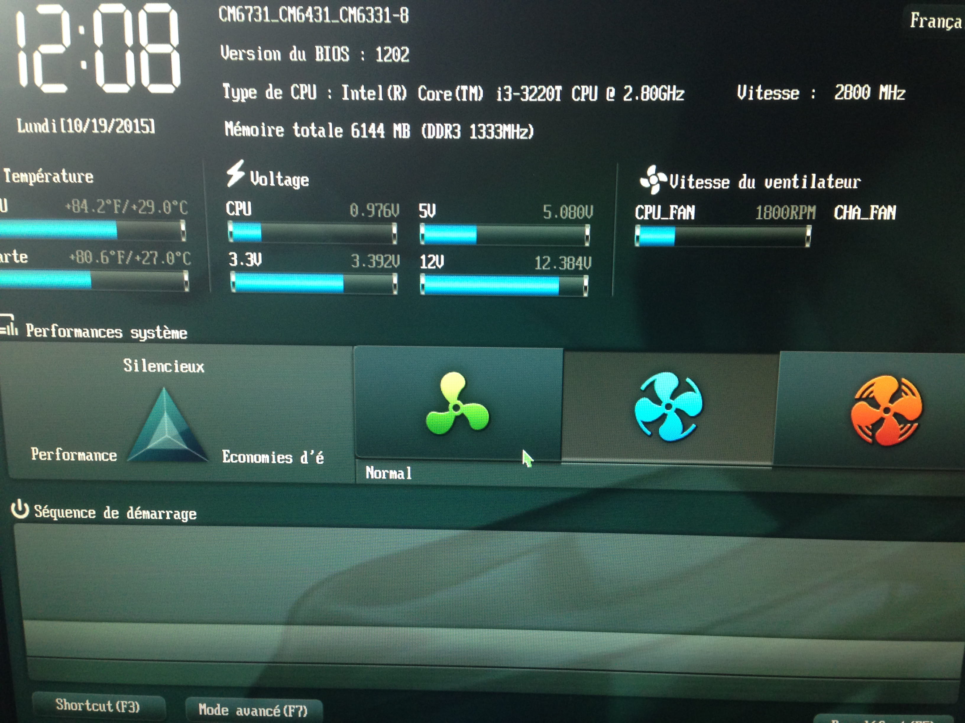

      1. Bonjour apres avoir appuyé sur "f1 " cela me met ça:
          Tu n'a rien dans séquence de démarrage.
          Ne détecte pas le DD ?
          Vérifie les branchements du DD.
          A moins que ça soit ton BIOS qui soit mal configuré, mais je ne le connais pas.

          Pourtant il semble en détecter dans Atapi devices dans ta première image.
          1. Il detecte peut etre ma clé usb
              C'est des noms de disques durs Western Digital et Seagate.
              Ton disque 3 semble être malade.

                @MiniGuerrier, merci pour les captures d'écran ! La toute première prise d'écran fait savoir que les valeurs S.M.A.R.T. du disque dur 3 annoncent un mauvais état de santé pour ce qui est du DD et qu'il serait recommandé de le remplacer.
                L'OS de ton ordinateur est-il installé sur ton DD de 640 Go ? Garde-tu des contenus personnels sur ce DD ? Si c'est le cas j'espère bien que tu disposes d'une copie de sauvegarde de ces contenus sur un autre support de stockage ... Sinon une récupération des données s'imposerait (si le DD serait reconnu et accessible depuis une autre machine). Pour ce faire on pourrait tenter de mettre ce DD en tant que DD secondaire dans une tour (par ex.) ou dans un ordinateur disposant de plus qu'un port SATA. Alternativement on pourrait essayer de le mettre dans un boîtier externe afin de faire le test.
